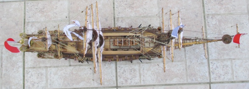

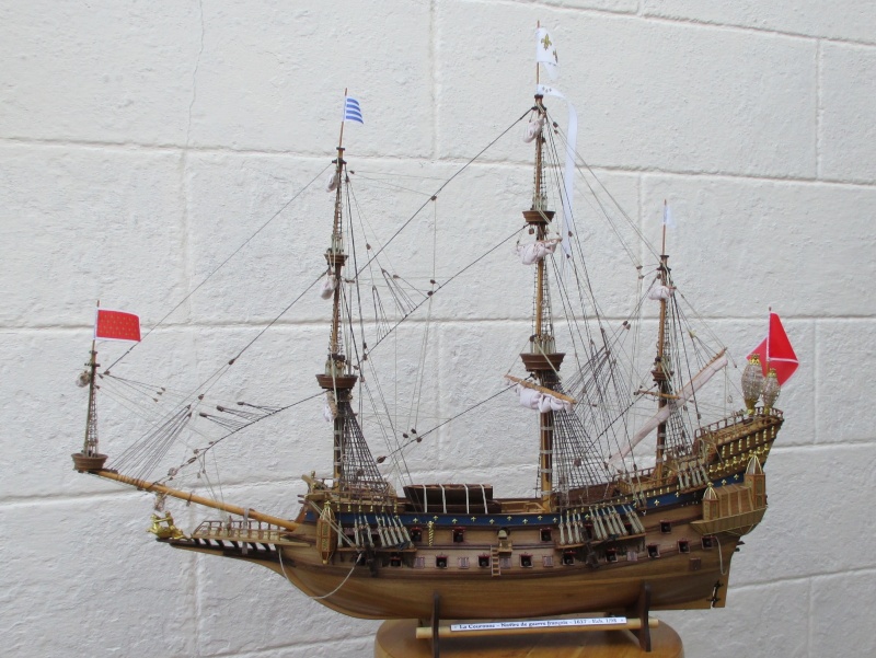

Message par Francis CLEMENT le Lun 26 Oct 2015 - 14:39
Je considère la maquette terminée. J'ai cargué les voiles du mieux que j'ai pu sans démonter les vergues sauf la voile latine car à cet endroit, c'est mission impossible.
Voici le résultat final ...

Message par André MIOSSEC le Lun 26 Oct 2015 - 16:10
     Excellent résultat, Françis !
     Ta voile latine ressemble toujours à un matelas enroulé, mais le reste est tout à fait acceptable pour une première fournée.
     Tes voiles ne sont pas carguées, ou plutôt elles l'ont été dans l'action précédant l'état dans lequel elles se trouvent désormais, serrées ou ferlées.
Carguées c'est quand elles sont sur les cargues, en train d'être retroussées,  ou en position retroussée qui peut se supporter par vent faible, et que l'on prend pour ne pas imposer de manoeuvres inutiles à l'équipage si l'on est susceptible de tout larguer un quart d'heure après.    sunny

Message par Neko le Lun 26 Oct 2015 - 16:11
Pour les voiles c'est beaucoup mieux que la première version. De toutes façons ce modèle ne vaut pas pour ses détails qui sont erronés, absents, ou hors d'échelle, mais il est à voir comme un ensemble global plaisant à regarder évoquant ce qu'a pu être La Couronne. Je pense que c'est dans cet esprit que Francis a mené la construction, et dans cet esprit c'est réussi.
