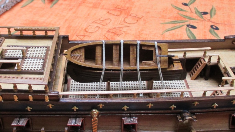

Deux remarques concernant les embarcations de bord.
Quand elle sont empilées, on enlève les gouvernails ainsi que les bancs de celle du dessous et elles sont toujours posées droites.
Cette disposition est très improbable. Les navires de cette époque, que ce soit le Sovereign of the Seas ou la Couronne de construction néerlandaise, ont l'espace entre les gaillards recouvert d'un pont "suspendu" en caillebotis. Sur les gravures de Henrik Hontius et de Willem van de Velde, on voit des marins y circuler.
Les embarcations sont en général à la traîne du navire.
Messages : 25017
La Couronne au 1/98 - Mantua (Terminé) - Page 4 Empty Re: La Couronne au 1/98 - Mantua (Terminé)
Message par Francis CLEMENT Mer 16 Sep 2015 - 18:03
Alain, j'ai enlevé les gouvernails mais pas les bancs de celle du dessous car cela ne servirait à rien, la barque du dessus étant trop grande pour s'encastrer dans celle du dessous.

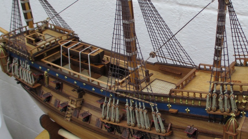

Pose des haubans et des enfléchures ...
Après quelques 926 nœuds, voici le résultat .

Message par Alain Degny Dim 27 Sep 2015 - 14:24
Juste une petite remarque. La plateforme de "l'entry port" devrait être horizontale. Là, elle penche vers la muraille.
