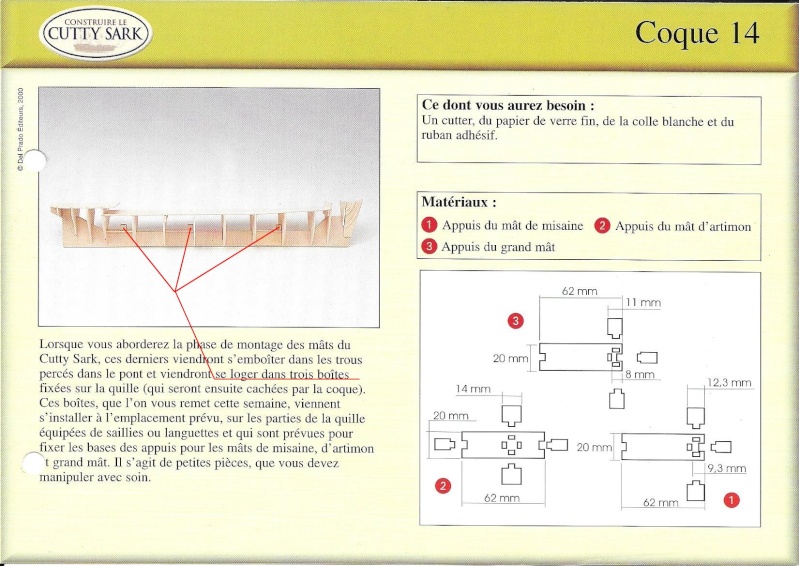

En fait, si je comprends bien, tu as scrupuleusement utilisé tous les morceaux prédécoupés du kit pour monter ta coque, c'est à dire, chaque couple et positionné dans une encoche de la quille, c'est ça??
Car si c'est ça, cela veux dire que l'erreur de 30mm est une erreur de tracé du plan ou alors une erreur de conception du kit. Tu n'y peux donc rien..
Concernant le positionnement des mâts, voir avec ceux qui ont fait le Cutty sur plan et vérifier les côtes...

Message par Daniel.B Jeu 19 Fév 2015 - 20:25
Sergio,
Pour les mâts je te prépare la réponse,
Mais pour les cotes, les fabricants de Kits sont très souples dans leurs mesures.
Les plans ne sont pas forcément à l'échelle, et il y a rarement des cotes.
Mon Kit "Del Prado" est plein de fautes. Je me réfère à CG Campbell qui a redessiné le Cutty Sark comme il était en 1869 et j'ai bien des surprises.
A Bientôt, pour te passer les cotes des mâts. Attention ils sont également inclinés.
Daniel.

Message par Daniel.B Ven 20 Fév 2015 - 11:26
Bonjour Sergio,
Voici les cotes que j'ai relevé sur mon Cutty Sark. C'est un Del Prado échelle 1/90.
Ci-joint trois fiches de montage. Bien que le pont soit recouvert par les virures, tu doit pouvoir sonder avec une fine aiguille entre ces virures à l'endroit où doivent se trouver les mâts pour trouver les trous par lesquels ils passent.

Message par Daniel.B Ven 20 Fév 2015 - 13:40
La position des mâts semble correcte, équilibrée. Je te retourne la photo avec les côtes que je relève sur le mien. C'est différent. Ta longueur de coque est-elle la même?
Ce n'est pas grave si l'ensemble est cohérent.
