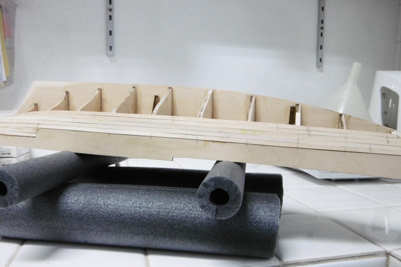

Bonjour, je me lance dans la construction de ce kit.
Ce sera ma seconde maquette, après le remorqueur Ulysse. Je vous demande donc un peu d'indulgence, j'aurai surement besoin de conseils que je suis certain d'obtenir.
la précédente
La nouvelle
J'ai consacré pas mal de temps à monter le chantier préparer les couples et les coller.
J'ai commencé à latter le pont.
le début du pont:
Le chantier ira lentement, j'ai peu de temps libre. Une heure le soir quelquefois deux, pas tout le temps, parfois le W-E.
A suivre la fin du pont et la pose des murailles.
la précédente
La nouvelle
le début du pont:

Re: Bluenose II
Bonsoir Ptitjules
Je t'ai remis tout ça en place. J'espère que je n'ai perdu pendant la manip et que ça te plait ainsi!!!
Sinon avant d'aller trop loin, il faut enlever les clous du pont avant de coller les lattes. Si tu n'y arrives pas il faudra les poncer au maximum.
A priori, j'aurai fais le bordage avant le pont. Il risque de s'abimer pendant les autres travaux.

Re: Bluenose II
Tout ça m'a l'air bien parti, tu peux rajouter des cubes ou rectangles en balsa pour rigidifier l'équerrage de chaque couples, le but étant de garder tout ça bien droit.

Re: Bluenose II
Merci pour le ménage Laurent.
J'ai Commencé par le pont comme indiqué dans le kit. La raison est peut être de rigidifier la structure pour ensuite coller les murailles. Les surfaces pour coller ces murailles sont très renduites.

Re: Bluenose II
Protège ton pont pendant la phase bordage. Les nombreuses manipulations vont le salir, il y aura inévitablement des traces de doigts, de colle et on ne peut pas poncer indéfiniment.

Re: Bluenose II
Tu as bien fait de commencer par le plancher du pont car après la pose des murailles, cela devient assez difficile.
As-tu pensé au calfatage de celui-ci ? Cela n'apparait pas sur la photo.
Il te suffit de passer la mine d'un crayon noir sur la tranche de chaque latte avant de coller celles-ci.
Lorsque le pont sera terminé, je te conseille de le traiter au fondur (après ponçage) afin de le protéger contre les éventuelles traces de salissure.

Re: Bluenose II
Francis et Alain, merci des conseils. Et non, en lattant le pont je ne l'ai pas calfater. Je vais essayer, quand il sera fini, de passer une fine couche de vernis teinté et faire un ponçage derrière. Le vernis va, je l'espère rester à la jointure des lattes. Ce sera un essai.
Sur l'originale, Clément l'avait noté, le pont est très foncé, peut-être en acajou.
Bonne journée à tous.

Re: Bluenose II
Je ne pense pas que le vernis "surlignera" les joints en raison de sa viscosité. Je te conseille de faire une essai avant application car si cela ne marche pas, cela ne sera plus rattrapable.
Je ferais, à ta place, un essai avec de la teinture. Celle-ci étant plus fluide, le pigment pourrait éventuellement s'accumuler dans les joints. Essuyer le surplus.
Autre solution envisageable, passer un fin coup de crayon sur les joints (mine 0,5 mm). A tester également sur échantillon naturellement ...
Bon courage,
Bon courage,
