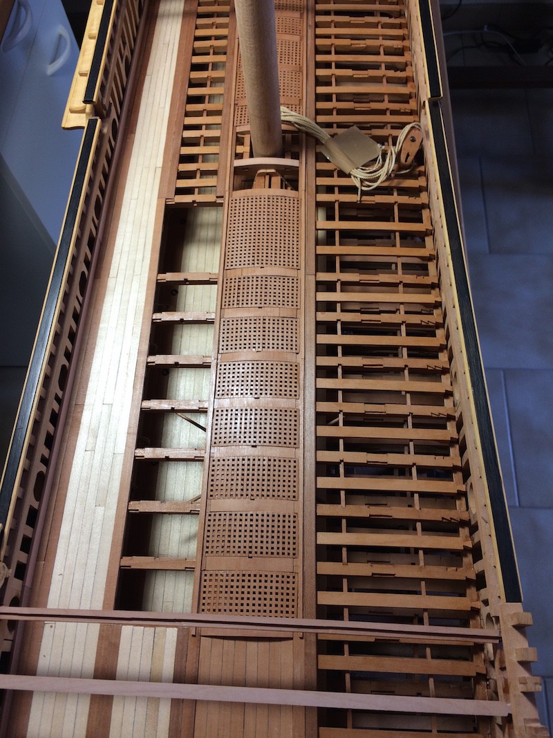

Un peu d'avancement:
Caillebotis du troisième pont (conformes au préconisation de GD), escalier d'équipage, garde-corps de la manuelle, quelques essais de croisillons sur les fenêtres du capitaine (ils font entre 0,4 et 0,5 mm d'épaisseur et sont en buis), barrots des deux gaillards (contrairement au plan de Jean Boudriot sur l'Ambitieux j'ai prévu une feuillure sur le premier barrot ,de fait plus haut, de chaque gaillard pour arrêter les bordages des ponts).

Message par CRI-CRI le Sam 14 Mar 2015 - 17:48
Un vrai bijou !  Very Happy

magnifique les caillebotis , a propos j'ai suivi tes conseille pour les teinture pour bois
mais après des essais j'ai opté pour de l'huile de parafine,cela donne le même ton
que tes caillebotis,cela sèche très vite et n'est pas gras et trés facile a appliquer .
Encor bravo .

Message par Alain Degny le Dim 15 Mar 2015 - 11:08
Je vois les mâts tronqués. Tu comptes le gréer ou le présenter "Admiralty", comme disent les Angles et les Pictes?
Messages : 17051
Re: Soleil Royal 1669-1692
Message par Michel Saunier le Dim 15 Mar 2015 - 13:10
Ce sont des faux mâts en hêtre pour servir de repères.
En fait, je ferais le gréement complet si le barbu me fiche la paix. La hauteur sous plafond est suffisante et je viens d'acquérir un gros tour pour ces mats et autres bricoles.
Aussi des voiles, car un vaisseau sans voiles c'est comme un homme sans cou...es .

Michel Saunier a écrit: je viens d'acquérir un gros tour pour ces mats et autres bricoles.
Cachotier !

Ce que je reproche aux voiles , c'est qu'elles cachent et prennent beaucoup d'importance au coup d’œil .
 Montre nous ton achat ! Smile

Message par a.piot le Dim 15 Mar 2015 - 19:58
Ah ! Super , belle bête , je suis content pour toi . Tu as un peu de matériel avec ?  Smile
Messages : 2247
Message par Michel Saunier le Dim 15 Mar 2015 - 20:03
Ben, faut ce qu'il faut !
Pour tourner des mâts et des vergues, des embases de mâts, des roues d'affuts, etc.
Mais j'ai toujours ma vieille chignole Pijo a variateur, coque rouge et qui me servira de contrepointe pour les pièces de 600 à 700 mm, mieux qu'une lunette a suivre.
Pour les voiles je pense faire certaines voiles basses carguées pour pouvoir laisser la vue des ponts. A décider in situ.
Messages : 3103
Message par Michel Saunier le Dim 15 Mar 2015 - 20:13
a.piot a écrit:Ah ! Super , belle bête , je suis content pour toi . Tu as un peu de matériel avec ?  Smile
Papa Chenivesse est en train de me faire la liste des outils à plaquette Nickole nécessaires. Pour le reste: plateau porte-pinces et jeu de pinces jusqu'à 16mm, pointes tournantes et fixe, mandrin 4 mors indépendants, outils HSS de 10. Avec ça je dois pouvoir faire du bon boulot. Le tour je connais un peu, ça fait partie de ma formation d'Ingenieur, et puis j'ai toujours mon Unimat 3 pour des petites bricoles.
Je suis pas à plaindre.
Ah au fait le tour c'est cadeau de la famille (avec forte contribution de ma chérie) pour l'anniversaire du vieux.
Quand on aime........
