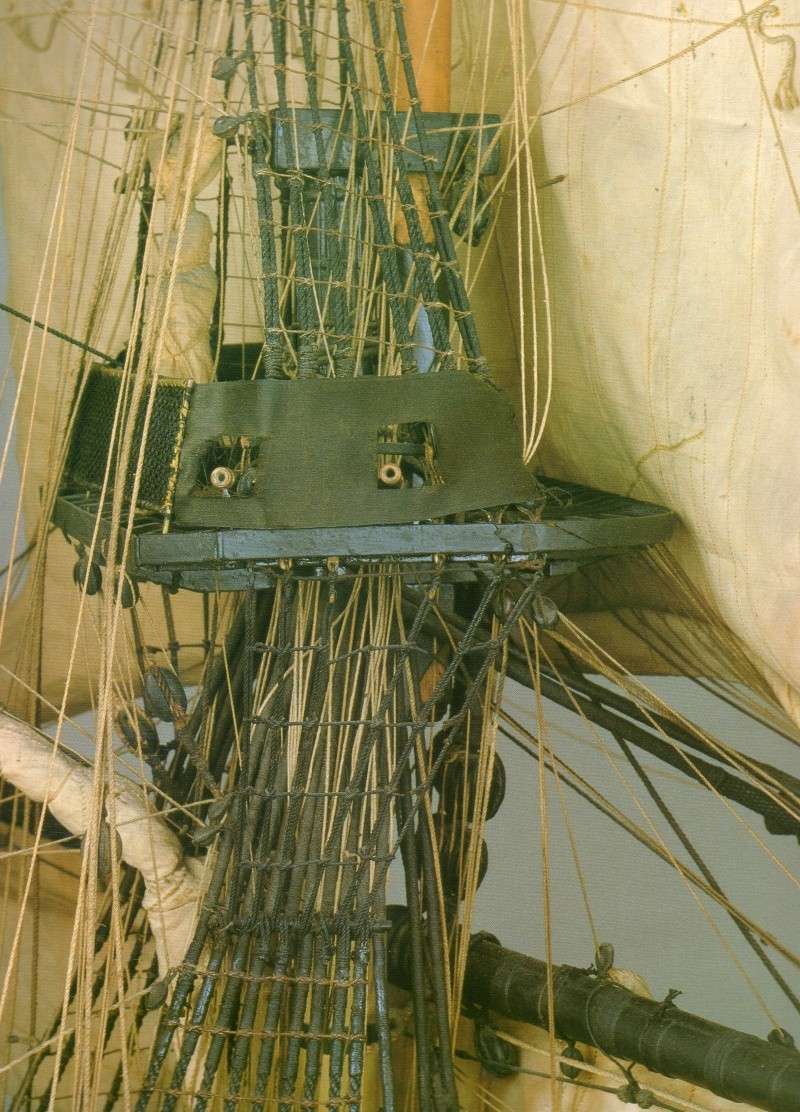

Il est exact que ces pièces d'artillerie auxilliaire ne sont montées sur les hunes qu'au moment du combat.
Sur cette photo du Real Borbón (1819), on voit le pavoisement de hune. On remarque que les pierriers sont montés sur des supports très bas. Les servants tirent dans les hunes ou sur le pont de l'adversaire. Ils n'ont pas nécessairement besoin d'être debout. D'autant que cette position accentue l'équilibre précaire du tireur, sur une hune qui subit déjà tangage et roulis.
Source photo. L'Armada, Musée naval de Madrid. Ouvrage collectif.

le pavois c'est la protection qui est devant le pierrier?
c'est amovible?
il est mis uniquement quand il y a combat?
Re: Le Royal Caroline 1749 - 1/47ème de Mantua
Message par Alain Degny le Mer 8 Aoû 2012 - 11:17
Oui, c'est une simple toile amovible, qui cache les servants, plus qu'elle ne les protège. Dans cette configuration, ils sont accroupis et visent par les ouvertures carrées, dans le pavoisement.
En temps normal, ne reste que le garde-corps avec un filet, à l'arrière de la hune.
C'est très rare de trouver un modèle sur lequel figurent pierriers et pavoisement. Very Happy
Messages : 15549

ah une toile scratch
je me posais la question de savoir si c'était costaud pour protéger
et puis je me disais s'il faut le monter sur la hune à chaque fois
quel boulet (facile celle-là)
