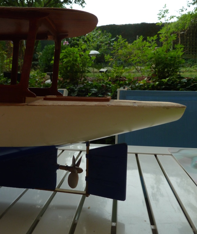

sur les photos 2 et 3 du message précédent, on voit nettement que le gouvernail Becker n'est pas terminé.
Le tube plastique blanc collé provisoirement avec du ruban adhésif sur le second volet du gouvernail
sera remplacé par un tube laiton collé à l'araldite.

Salut bisamme,
quelques photos des dernières améliotations:
J'ai poncé les "rigoles" faites dans le capot (bien qu'invisibles capot fermé)
enlevé les bavures de colle (il en reste !)
Le tube plastique blanc a été remplacé par un tube laiton sur le dessus de second volet du gouvernail Becker
Le capot s'ajuste mieux au bouge du pont
N'est-ce pas mieux ainsi Mich15 ?

P'tites questions sur le gouvernail.
Comme il est en 2 parties, il ne serait pas possible de figurer les charnières entre les 2 ?
Tu comptes faire figurer les rivets (ou autres clous) sur les pattes de ces charnières ?

Nounours, si je peux me permettre, ton gouvernail cela ne va pas du tout !
D'abord un Becker est un gouvernail moderne en métal, et donc il faut oublier ces ferrures ringardes sensées tenir des planches accolées
Par contre, tu pourrais figurer les anodes sacrificielles
Le volet pivotant  qui s'appelle le trim doit être nettement plus petit que le safran (premier volet près de l'hélice).
Le gouvernail est métallique, et vu d'en haut sa forme n'est pas plate mais ovoïde, pareil pour le trim
Dans un ordre de grandeur de ±2 cm de large pour un gouvernail de ±7cm en tout, donc le safran ferait ±5cm et le trim ±2cm
Sur un tel gouvernail, le safran aurait sa mèche à 2,5 cm (maxi) du bord d'attaque
L'angle de débattement du trim est donné par la position
Le safran ne doit pivoter que de 25 à 30° maximum de chaque côté de l'axe médian lorsque le bateau est en route (un plus grand débattement freinerait le bateau), avec pour le trim un décalage équivalent en degrés par rapport au safran
Le safran pourrait aller jusque 45 degrés en marche lente, ce qui donnerait 90 degrés pour le trim par rapport à l'axe du bateau
Ainsi, le bateau virerait pratiquement sur place
C'est le rapport entre X et Z qui détermine l'angle que prend le trim

Message par Nounours67 le Ven 28 Aoû 2015 - 1:58
Salut bisamme,
- à Laurent,
 les charnières y sont, mais de couleur rouge.
Comme elles sont en laiton, je peux toujours tenter d'en gratter la peinture.
- à albertus,
 le gouvernail Becker est moderne dis-tu, mais le Blitz est de la fin du 19ième siècle ???
Bien qu'il ne respecte pas les canons actuels, je n'ai pas l'intention de le modifier, à cela plusieurs raisons, dont la principale:
- je l'ai acheté tel quel, et tiens à respecter son constructeur, y compris les erreurs qu'il a pu commettre.
- une fois à l'eau, le gouvernail est invisible.
Mais en tous cas, merci pour tes commentaires toujours utiles (pour ma prochaine chaloupe ?)
Tschüss

Message par albertus le Ven 28 Aoû 2015 - 8:26
pour l'aspect, c'est ton choix, ok !
Pour l'efficacité, si le bateau est bizarrement manœuvrable, tu sauras quoi faire !
Quand je dis "moderne", c'est par rapport aux safrans faite en planches accolées et maintenues entre-elles par des ferrures
Il est évident que le gouvernail à volet mobile ne date pas d'hier et que ton bateau est sans doute plus moderne que lui
A l'usage, tu verras que pour maintenir un cap avec un tel gouvernail, il ne faut pas plus que quelques degrés. Avec ton rapport de volets, cela risque de donner l'impression que le barreur est saoul Very Happy drunken
Le bateau risque fort de se trouver freiné en virage et perdre ainsi sa manœuvrabilité
Mais il flottera et tournera dans le sens voulu, ne te tracasses pas !

Message par Mich15 le Ven 28 Aoû 2015 - 18:11
Bien-sur, c' est mieux !!!!!!
Petite remarque : attention à ta cap coulissant dans un tube laiton, ça peut te créer des parasites radio.
Pour le sens du débattement, tu trouveras facilement, mais si ta radio le permet, mets beaucoup d' expo à la direction. C' est-à-dire que proche du neutre, tu auras un faible débattement. Mais gardes-en beaucoup le manche à fond, ça te servira pour la marche arrière.

Message par Silenthunter le Dim 30 Aoû 2015 - 18:43
Et une photo du gouvernail du modèle que j'ai acheté dernièrement Smile
Vraiment pas à la hauteur de ton modèle mais je vais essayer de faire le nécessaire à mon aise .
Le Blitz 1960 "Patricia" - Page 6 Bateau15
