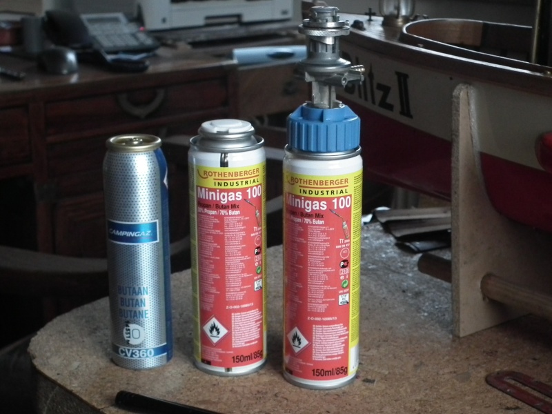

Cette bande d'incapables chez Leroy Merlin m'avait certifié l'exacte concordance entre ces deux modèles de cartouche de gaz !
Comme elles ne se trouvent pas dans le même rayon, je n'ai pas remarque de suite leurs différences.
Le bleue est vide, et a bien fonctionné.
La jaune et rouge ne débite PAS le gaz avec mon embout !
La seule différence connue était leur composition:
- butane pour la bleue
- 30% propane + 70% butane pour la jaune et rouge ce qui m'arrange bien pour les navigations par temps froid, ce mélange ne givre pas !
Ainsi que le prix, 3 euros pour la grande, 5,70 euros pour la bleue qui contient 52g de gaz, la grande 85g
- 109,62 euros/kg la bleue
- 35,29 euros/kg la grande
Y'a pas pĥoto côté prix !
Ce n'est pas vraiment grave, je vais acheter l'embout ad hoc (si je le trouve !)
Tschüss

Salut bisamme,
une fois le couvercle d'inviolabilité enlevé,
on voit bien la différence entre les deux systèmes de raccord.
Filetage pour le "gros" et non sur le bleu
Messages : 1350
