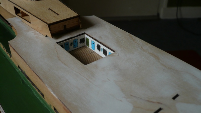

N'hésite pas à nous faire quelques photos en plans rapprochés, que nous puissions vraiment apprécier ton modèle

Sympa a piscine, comment tu as réalisé l'eau?

Merci à vous.
pour l'eau j'ai peint un fond bleu un peu flou et j'ai utilisé du Kristal Klear, une sorte de colle blanche qui devient translucide en séchant. elle est utilisée pour coller les pièces en plastique transparent pour ne pas faire de tâche.
