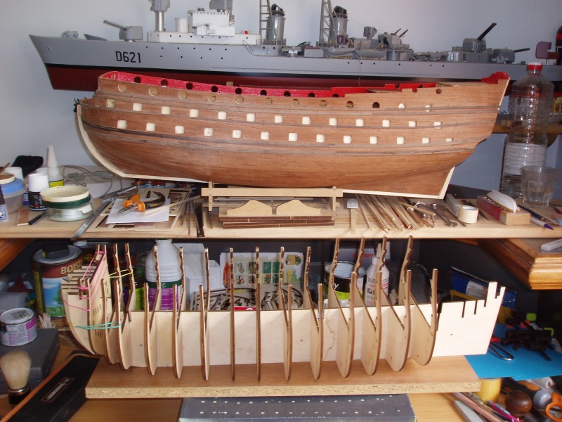

Message par Magoo24 le Mar 14 Juin 2016 - 18:40
Bonjour à tous ,les Ambitieux et les autres
Je viens vous presenter ou j'en suis .
Tout d'abord le 2éme bordé :
La preparation des preceintres :
Mise en place
Ce sera tout pour ce soir ,soyer indulgent le nettoyage n'est pas encore effectué
L'atelier!...........

Re: l'AMBITIEUX de Magoo24
Message par Alain Degny le Mar 14 Juin 2016 - 20:03
Un atelier n'est pas fait pour être rangé. Quand il l'est, on ne retrouve rien.
Que les préceintes remontent sur l'arrière, c'est une tradition au XVIIe, mais elle sont en général, parallèles entre-elles. La courbe de la préceinte médiane me semble suspecte.
Messages : 15687
Message par Magoo24 le Mar 14 Juin 2016 - 20:16
Pour l'atelier c'est bien sûr ça !
Pour la preceintre pour moi aussi elle m'a parue bizarre mais aparrament il manque une double rangée de lattes plus une simple en dessous ou l'inverse .
Magoo24
