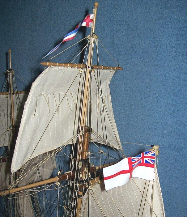

Comme promis dans ma présentation, je vous joins ma première réalisation de maquette en bois qui comporte énormément d'erreur (exemple : les clous dans le bordage !!! je n’en mets plus.).
Par contre, j’ai un attachement particulier à cette maquette car j’ai découvert énormément de chose en la réalisant.
Assez parlé, laissons la place aux photos.
La suite dans le prochain message...

Message par michael Gloaguen le Jeu 9 Juil 2015 - 17:11
Plutôt réussi comme premier modéle ,Bravo Very Happy .
Pour les critiques ,rassure toi ,elle vont venir .D'ailleurs le terme de critique ne convient pas il a une connotation négative.
Ici ,ce serait plutôt des remarques constructives.
J'ouvre d'ailleurs le feu avec des cadénes en chaines quelque peu disproportionnées.Mais tu as sans doute fait avec celles issues du kit.
La suite avec tes nouveaux amis du forum Twisted Evil .

Message par bernardw le Jeu 9 Juil 2015 - 19:22
C'est du beau travail mais pour le prochain, évites de monter les poulies à l'envers comme c'est le cas pour la majorité de celles de ton Halifax et (mais c'est propre à la majorité des kit) la plupart des accastillages et cordages ne sont pas à l'échelle. Par exemple les enfléchures qui devraient d'ailleurs être goudronnées.

Re: HALIFAX au 1/35 ème de chez Constructo par TShadows
Message par TShadows le Jeu 9 Juil 2015 - 21:53
bernardw a écrit:C'est du beau travail mais pour le prochain, évites de monter les poulies à l'envers comme c'est le cas pour la majorité de celles de ton Halifax et (mais c'est propre à la majorité des kit) la plupart des accastillages et cordages ne sont pas à l'échelle. Par exemple les enfléchures qui devraient d'ailleurs être goudronnées.
Je ne comprend pas pour les poulies à l'envers? Peux tu être plus précis bernardw svp.
Merci à tous pour vos remarques et je confirme que le problème d'échelle est constant dans les kits.
Message par Mich15 le Jeu 9 Juil 2015 - 22:19
Globalement, c' est vraiment bien pour un premier modèle !!!
Pour les poulies, c' est sur, il y a un truc qui ne colle pas, pour la plupart.
Maintenant, c' est sur qu' un bon forum aide vraiment à éviter beaucoup d' erreurs, de soi-même, ....et aussi des kits, qui sont finalement faciles à améliorer .... quant on sait.
Message par michael Gloaguen le Jeu 9 Juil 2015 - 23:16
En fait voici un dessin d'une poulie .
le filin passe par un réa qui est inséré dans la poulie .Donc ton fil doit passer en haut de la poulie et non en bas comme tu l'a fait sur le Halifax.
Rassure toi ,tu n'es pas le premier à avoir fait l'erreur.
Messages : 4657
Message par TShadows le Ven 10 Juil 2015 - 7:24
Bonjour Michael et Bernardw,
Merci pour les explications très claires. Je suis effaré de voir que je ne n’avais pas remarqué l’erreur !!!
Maintenant avec vos explications, je m’aperçois que c’est évident et je m’en veux de ne pas avoir réfléchis plus que ça lorsque j’ai réalisé ma maquette.
Ok pour dire que les kits sont assez sommaire, mais là se serait trop facile de dire que le kit n’est pas TOP. Il fallait simplement réfléchir un peu et par conséquent la faute m’incombe. C’est promis, je ne ferais plus jamais cette erreur.
Merci encore à vous d’avoir pris le temps de m’expliquer.
Message par michael Gloaguen le Ven 10 Juil 2015 - 8:35
Nous avons tous fait l'erreur .également les cap de mouton dans le mauvais sens :un classique mais là tu ne t’ais pas fait  avoir.
J'aime particuliérement la patine des canons (noire mat) .
