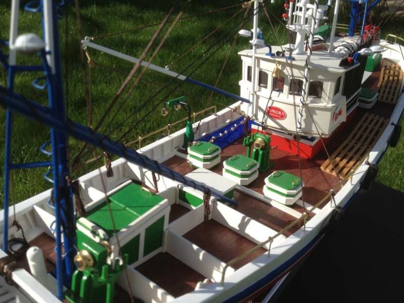

J'ai essayé de faire des prises de vues réalistes et vous me donnerez votre avis. Désolé, mais je ,'avais pas la mer à ma portée.

Et voilà c'est fini. J'espère que vous prendrez autant de plaisir que moi à regarder ces photos.
Comme je vous l'ai dit, ce Thonier n'a pas été simple, mais j'ai pu m'entrainer à peindre, à braser, à faire du scratch (le gouvernail avec des bâtons de glace en bois), etc...
Merci d'avance pour tout vos commentaires qui me seront utiles pour la suite.

Beau modèle, bien belle réalisation !!!!
Les photos avec souci de réalisme sont bien réussies, aussi, ...... à part tes pare-battage qui pourraient être plus usés et moins brillants    Wink

C'est vrai pour les pare-battages qui sont réalisés en vrai avec des pneus (généralement de camion) usagés, mais surtout pas attachés comme ça (le cordage est plus souvent en chaîne, et n'entoure pas le pneu mais le transperce, et le pare battage est au niveau du bord d quai, donc plutôt au niveau des préceines du bateau, pas du pavois. Ils sont fixés à des taquets, pas à la rambarde qui risquerait de se faire arracher lors d'un frottement) et c'est vrai aussi qu'on voit rarement du cliquant sur un bateau de travail, comme ces rambardes et ces suspentes de poulies en laiton poli, ... Il y a aussi ces bouées qui sont d'un modèle qui ne correspond pas à l'époque)..... mais bon, ceci étant dit et faisant parties des choses améliorables et/ou à améliorer, il n'est pas moins vrai que la maquette est bien réussie.
Dommage que cette réalisation t'ait donné envie de faire un Bluenose et pas un chalutier navigant à grande échelle Very Happy (faire naviguer une goelette est un autre défi, mais quelle merveille sur un plan d'eau !)
pour en revenir à la patine du bateau, je ne suis pas partisan de patiner un bateau à trop petite échelle : au 1/40e le modèle, vu à un mètre de distance, donne la même vision que si on regarde le vrai bateau situé à 40m. Il y a des choses qu'on ne voit pas ! Shocked
