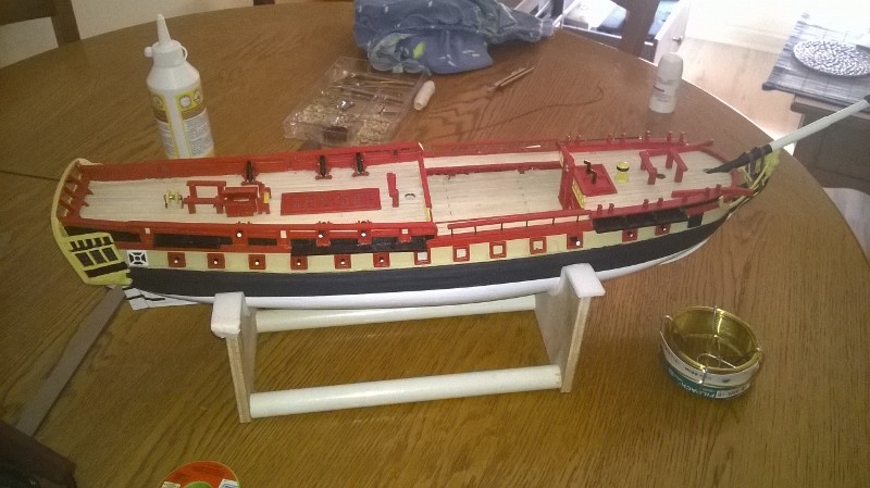

bonjour a tous !!!!
comme je vous ai décris dans ma présentation je me suis attaqué pour une première maquette à l'hermione ( pas une des plus simple !!) voici pour commencer 2 photos
l'hermione de fred au 1/89 d'artesania  Wp_20113
l'hermione de fred au 1/89 d'artesania  Wp_20114
j'ai deux petits problèmes ( pour aujourd'hui juste un !!!!!) c'est comment réaliser la section carré des mats pour quelle soit bien symétrique ( j'ai fait une tentative et elle ne me plais pas )
l'hermione de fred au 1/89 d'artesania  Wp_20115
je vous remercie d'avance
amicalement fred

Je ne vois pas bien sur ta photo mais tu dois avoir deux tailles de moques dans ton accastillage. Il faudrait un agrandissement de l'implantation de tes cadénes pour pouvoir t'expliquer.

Je pense que ce que tu appelles moques, ce sont les caps de moutons. Il y en a deux tailles. Les plus gros pour les haubans, les petits pour les galhaubans qui se situent à l'arrière des portes-haubans.
Le râtelier de cabillots sur le gaillard AV est collé? Sa position me paraît suspecte.
Erreur faite par AL à éviter. Les chaloupes ne sont pas posées sur des faux-baux reliant les passavants, mais sur un ber dans la grande-rue. AL confond manifestement frégate française et anglaise.

Râtelier. Il y a une erreur de positionnement. La partie ouverte est à l'arrière du mât, dans l'axe du navire. Pas sur le côté.
