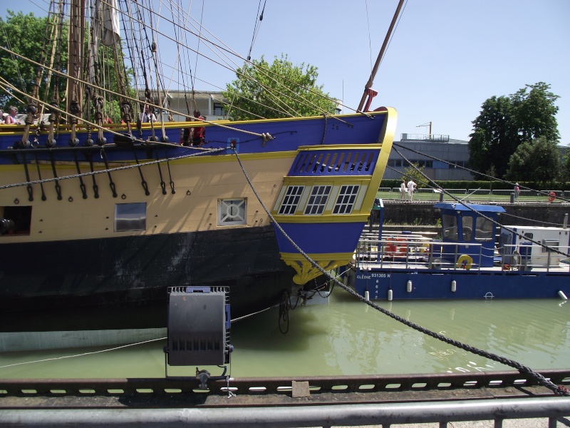

J'ai beau regarder toutes les photos que j'ai de l'Hermione, je ne vois aucune poulie montée sur cadène au niveau des porte-haubans
Encore une liberté AL?
A quoi cela doit-il servir?

regarde page 1 j'avais posté le plan de al ( je sais que sur la vrai Hermione il n'y a pas de poulie ! donc il faut que je change ? ou je reste comme cela !!!!!
sacré kit de al !!!!!!

fred26 a écrit:regarde page 1 j'avais posté le plan de al ( je sais que sur la vrai Hermione il n'y a pas de poulie ! donc il faut que je change ? ou je reste comme cela !!!!!
Je n'avais pas vu ces images....
Sacré kit de AL (AL étant le synonyme de ... )
Oui, à changer en tous les cas, sur le porte haubans, des caps de moutons, pas de poulies, il y en a une qui passe à coté, certainement pour un point d'amure, mais elle est frappée sur la coque et sans cadène...

Message par Gérard17 le Ven 30 Oct 2015 - 10:12
Bonjour Fred
Je te poste quelques photos que j'ai, je suis pas loin du chantier
amicalement
Gérard17
l'hermione de fred au 1/89 d'artesania  - Page 5 Dscf0512
l'hermione de fred au 1/89 d'artesania  - Page 5 Dscf0514
et je peut en refaire
l'hermione de fred au 1/89 d'artesania  - Page 5 Dscf0513
