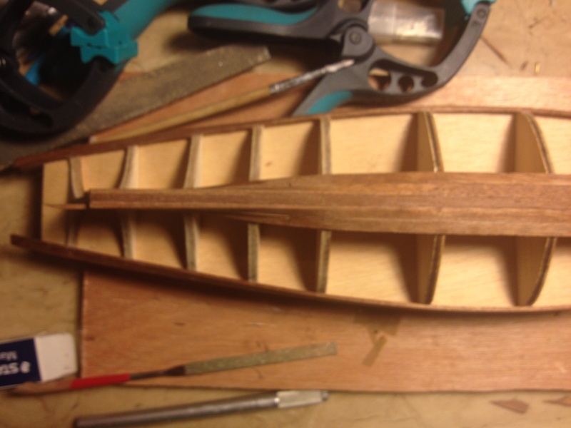

Voici quelques photos après la pose du premier galbord, j'ai pas mal galéré à cause de la torsion que subit la baguette à la poupe et la proue, c'était pas facile de bien lui faire épouser la forme du couple. Il faudra que je ponce la baguette au niveau de la poupe pour "casser" l'angle et avoir quelques chose de plus doux je pense.
Ca vous semble correct?

Pas vraiment fortiche ce Grand-Breton !
On a déjà vu mieux, surtout sur le forum !

Les écarts se font parce que l'on ne force pas sur les lattes pour les poser, on les applique comme elles se mettent le mieux.
Donc forcément les écarts sont généralement tous différents.
Comme on les remplis avec des lattes "en sifflet" une fois toutes les lattes posées, il est difficile de réaliser des sifflets corrects comme décrits par Alain, ça c'est quand on borde la coque en relevant pour chaque latte à poser un gabarit de découpe
Le rebord du sifflet correct étant de 4 ou 5 cm en réalité, sur une coque au 1/55e cela fait seulement0+/- 0,8mm, donc on peut "oublier"
