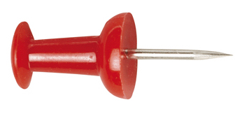

Ben oui, c'est comme ça qu'on fait ! se fabriquer une machine pour brocheter les lattes à l'avance ne correspond pas à la réalité
En fait on ne brochète pas en réalité grandeur : on relève le gabarit du bordage pièce par pièce. Du coup, les deux côtés  du bateau sont semblables mais pas forcément (et surtout pas rigoureusement) symétriques
Pour les cous, le truc consiste... à ne pas en utiliser
Ainsi tu évites d'éclater les lattes et tu évites de devoir les enlever avant de poncer la coque
Alors comment faire ?
 Ben si les couples sont évidés, on peut facilement presser les latets entre elles et sur le chant des couples au moyen de pinces
Sinon, on utilise des punaise, mais pas n'importe lesquelles :
des comme ceci :
qui en étant piquées dans le chant du couple maintiennent les lattes :
la pointe est posée contre la latte en la serrant contre la précédente, et ainsi le rebord de plastique vient presser la latte contre le chant du couple

J'avais déjà retrouvé 2 punaises (oui bon, c'est toujours mieux que 0 Very Happy ) comme celle en photo dans ma boite à clou. Je m'en suis servi à la poupe car je peux les planter dans les apôtres mais j'ai un peu peur de les planter dans mes couples car la punaise a un diamètre de 1mm et mes couples font 3.5/4mm de largeur. J'ai pensé à faire un "pré" trou avec les clous fournis et mettre la punaise après mais bon, j'ose pas trop de peur de fissurer voire casser le couple affraid

C'est peut être raisonnable, mais c'est pourtant une bonne technique. En étant prudent tu devrais pouvoir y arriver.

On retombe à nouveau sur le problème de la qualité du bois des kits !
Si tes punaises sont trop grosses (je parles bien entendu de la tige métallique) tu peux utiliser des épingles à tête boule. Comme elles ont tendance à plier...et que la tête ronde ne va servir, il suffit de prendre un bouchon de bouteille de vin, mais un des nouveaux bouchons synthétiques à cœur en mousse (Novacord, invention belge), d'en découper une rondelle et de l'enfiler sur l'épingle
Il s'agit du bouchon de gauche, à cœur en mousse à cellules ouvertes. Celui du milieu en plastique moulé (existe en noir, en rouge, en blanc etc) et celui de droite en liège reconstitué sont trop durs et font se plier l'aiguille en voulant l'enfiler

Albertus: j'ai les bons bouchons mais je n'ai pas d'épingles à tête ronde ni d'équivalent Crying or Very sad . Je vais essayer de me débrouiller avec ce que j'ai, on verra bien
