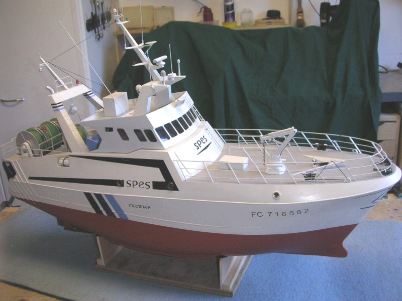

Message par restater le Lun 21 Sep 2015 - 10:44
Salut Albertus
Pour ma part le Spes est terminé
restater
restater
Messages : 181
Localisation : Vannes 56
on en est où?? Empty Re: on en est où??
Message par daniel54 le Lun 21 Sep 2015 - 13:16
Magnifique travail Henri, modèle qui sera sans doute "vedette" dans une exposition !!! tant de finesse dans le détail, vraiment bravo ... et je suis loin de t'arriver à la cheville !!!
Qu'elle est ton projet maintenant ?
Message par Alain Degny le Lun 21 Sep 2015 - 13:29
Il est superbe. Tu l'as déjà fait naviguer?

Message par restater le Lun 21 Sep 2015 - 16:02
Merci à tous, oui il a mouillé su culotte juste pour les essais de (7 kg de plomb) pour la navigation le plan d'eau près de chez moi est envahi par les herbes par manque d'eau (et oui ça arrive même en Bretagne!) je n'ai pas fait de photos des tests mais il a l'air de bien se comporter a confirmer en nav
Pour l'instant pas de projet peut ètre une autre vedette SNSM
