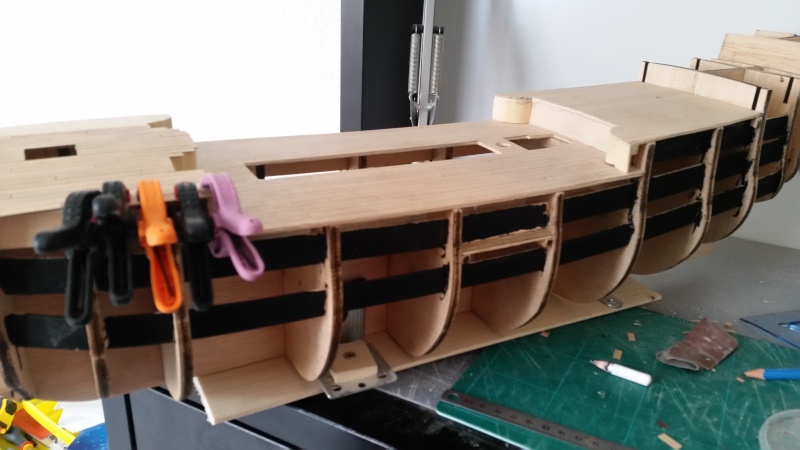

Message par Loïc le Ven 16 Oct 2015 - 19:52
Salut à tous!
Le moment tant attendu (ou plutôt tant redouté Shocked ) du bordage est arrivé.
J'ai passé un petit moment à poncer les couples et surtout à installer les blocs de balsa à la proue pour harmoniser et faciliter le bordage, mais ce fut beaucoup plus long et difficile que pour mon petit San Juan!
Début du bordage demain, bonne soirée à tous

Re: HMS Prince (constructo)
Message par kangoo91 le Ven 16 Oct 2015 - 20:20
Effectivement, il y a une sacrée courbure..... Allez courage, patience et je croise les doigts à ta place.

Message par Mich15 le Ven 16 Oct 2015 - 20:51
Bon boulot, quoique je n' arrive pas à comprendre sur quoi vont s' appuyer les bordés dur la proue.
Je vois quelques 2mm sur la quille, mais point à l' étrave? Serait-ce que les bordés arrivent en saillie ?
C' est vrai que j' ai vu ça, de manière à insérer le reste (j' ai oublié les termes exacts ).

Message par CRI-CRI le Ven 16 Oct 2015 - 21:06
C'est sûr que ça fait bizarre, cette quille introvertie vers l'étrave
Je crois que ça complique la vie bien inutilement, et surtout, ce n'est pas bon pour tout comprendre des éléments qui constituent l'architecture générale de ce vaisseau
 Je pense que quand j'y serai, je lâcherai la notice pour du plus "classique"...

Message par Loïc le Ven 16 Oct 2015 - 22:01
Mes chers amis je pense que vous avez été abusé par la couleur du bois! Et c'est vrai que ça donne vraiment cette impression en regardant les photo... J'en posterai d'autres demains sous un autre angle.

Message par Alain Degny le Ven 16 Oct 2015 - 23:40
Met l'étrave en place, en la maintenant avec du scotch, que nous puissions voir comment elle se raccorde avec la quille.
