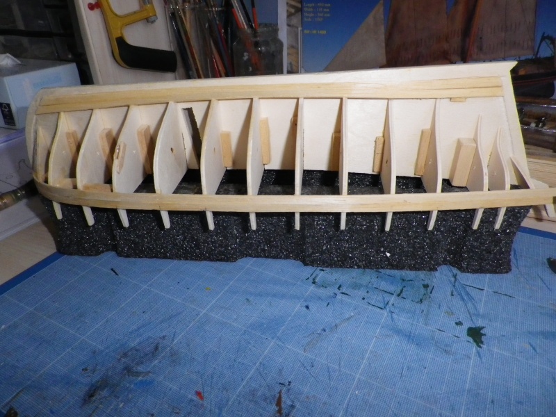

Message par daniel54 Mar 10 Nov 2015 - 18:34
la présentation du kit vous la connaissez ...
passons au démarrage de la maquette !
repérage des couples ...
 " Le RENARD " de 1812 au  1/50ème Kit Soclaine Imgp3848

pose des couples ...
 " Le RENARD " de 1812 au  1/50ème Kit Soclaine Imgp3854
 " Le RENARD " de 1812 au  1/50ème Kit Soclaine Imgp3855
 " Le RENARD " de 1812 au  1/50ème Kit Soclaine Imgp3856

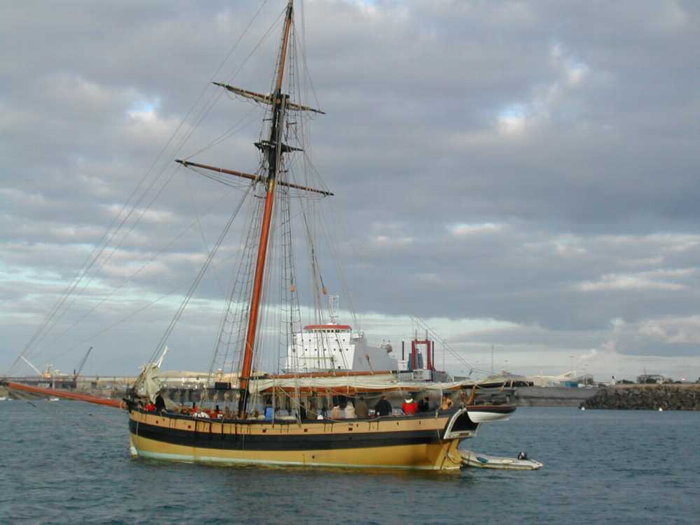

Une photo de la réplique du Renard, rentrant à Saint-Malo. La photo est prise depuis le bord de la bisquine La Granvillaise.
 " Le RENARD " de 1812 au  1/50ème Kit Soclaine Renard11
Nous avions passé la nuit à couple, sous les remparts et je me souviens d'avoir ignominieusement arsouillé tout l'équipage du cotre avec une diablerie de mon invention "La Marquise".
J'en rougis (toute honte bue, bien sûr).

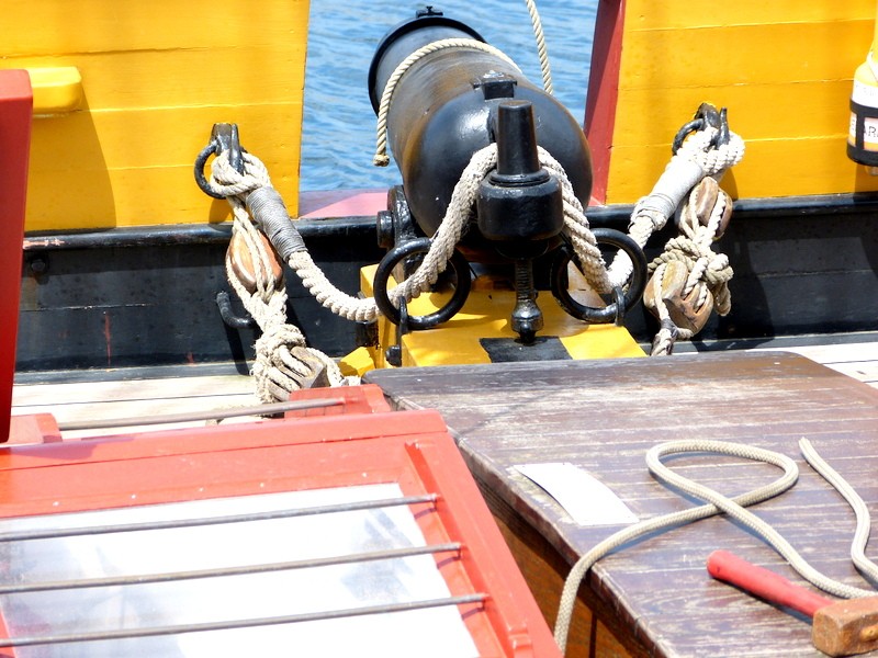

Ne te fie pas aux caronades du kit pour la mesure des sabords,elle sont beaucoup trop petites
 " Le RENARD " de 1812 au  1/50ème Kit Soclaine >Alainbateau10
Messages : 608

Message par Chevreuil Mer 11 Nov 2015 - 0:12
A droite,la bonne taille,a gauche,celle du kit
 " Le RENARD " de 1812 au  1/50ème Kit Soclaine Bateau11.

Message par Alain Degny Mer 11 Nov 2015 - 0:27
Ah oui, quand même! Celles du kit sont de toute beauté.
Prend un Lexomil, Daniel. T'es pas sorti de l'auberge.
