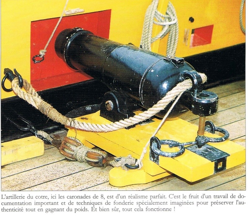

En principe, sur un modèle, on représente l'artillerie en position de tir. Une caronade sera donc comme ceci.
 " Le RENARD " de 1812 au  1/50ème Kit Soclaine - Page 5 70101910
