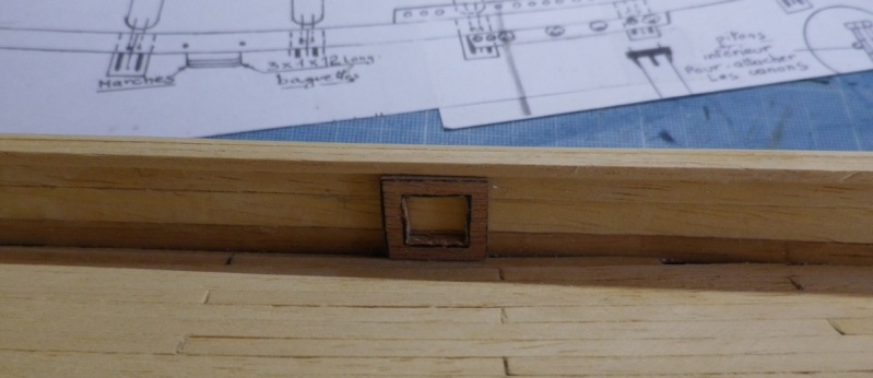

Message par daniel54 Ven 13 Nov 2015 - 13:18
çà) y est j'ai trouvé le truc !!!
pour implanter mes supports de sabord.
1) faire une photocipie du plan au 1/50ème ...
 " Le RENARD " de 1812 au  1/50ème Kit Soclaine - Page 2 Imgp3959
2) découper les lisses ou sont marqué les sabords ...
et les positionner contre le pavois existant,
 " Le RENARD " de 1812 au  1/50ème Kit Soclaine - Page 2 Imgp3960
3) présenter le support de sabord au bon endroit marqué sur la copie de la lisse.
 " Le RENARD " de 1812 au  1/50ème Kit Soclaine - Page 2 Imgp3961
à suivre ...

Message par Alain Degny Ven 13 Nov 2015 - 13:22
Voila une excellente idée. Simple et efficace.

Message par daniel54 Ven 13 Nov 2015 - 19:18
C'est exactement celà Christian,
Merci Gérard et Nounours de ce petit rappel, mais j'ai repositionné les lisses découpées sur le plan et c'est tout bon.
Maintenant j'attends un échatillon d'une bonne caronade pour régler la hauteur entre le pont et la base du renfort de sabord sachant que celles fournis dans le kit ne sont pas à l'échelle.
Merci de votre attention à tous,
Bonne soirée à chacun.
à suivre ...
