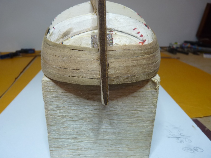

Message par Alain Degny Mar 24 Nov 2015 - 23:28
Ouh la! Y a du boulot.
Tout ce qui ne va pas:
Cannonière Hollandaise N°2 Modèle Mantua à l'échelle 1.43 par YepNoNo - Page 6 P1140110
Ponce grossièrement ta coque sauf la dernière virure. La coque ayant sa forme presque définitive, on jugera mieux de ce qu'il faut rectifier et comment.
Traits rouges: les écarts entre virures.
Ronds rouges: les écrasement dus à tes pinces qui serrent trop fort.
Trait vert: une bosse sur la dernière virure.
X rouge: ce qui devra être recoupé du galbord.
Collecte ta poussière de ponçage dans une petite boîte, tu en auras besoin.
Rappel: comment se terminent les virures du bas.
Cannonière Hollandaise N°2 Modèle Mantua à l'échelle 1.43 par YepNoNo - Page 6 Img13312
Pour leur donner la bonne courbure. Tu appliques la seconde baguette le long du galbord en laissant son extrémité reposer sur le galbord. Elle va prendre sa courbure naturelle et déterminer ce qui doit rester de l'actuel galbord qui se dresse comme un cou de plésiosaure.
Cannonière Hollandaise N°2 Modèle Mantua à l'échelle 1.43 par YepNoNo - Page 6 Img14111
La seconde baguette collée, tu fais de même avec la troisième.
C'est parti.

Message par Yep NoNo Mer 25 Nov 2015 - 10:01
Alain Degny a écrit:Ouh la! Y a du boulot.
MERCI Alain pour ce retour
Oui en effet y a du boulot!
Pas facile facile. Mouillé, le bois s’effrite, se délite et devient tellement mou qu'il marque à la moindre pression. Je réitère: ce bois n'est pas du noyer contrairement à ce qui est signalé dans la boite. Ou alors, il n'a pas été suffisamment séché avant d’être taillé en latte (c'est possible ça?)
Cela n'excuse en rien mon montage malhabile! Embarassed
1/ Traits rouges : dûent aux différentes épaisseur du bois (en pressant et façonnant j’aplatis le bois de manière irrégulière).
J'espère que Mister Émeri pourra rectifier le tir
2/ Ronds rouges : J'ai pas d'autre pince et c'est un élément indispensable pour mon montage. 3 sortes de pinces et même constat.
3/ Bosse: je poncerai (et bosserai aussi)
4/ Galbort déjà retaillé.
Je ponce le tout et post des photos.

Message par Alain Degny Mer 25 Nov 2015 - 10:09
Suis la méthode du préfet de Judée, elle a fait ses preuves: ponce et pis latte.
Pour éviter de marquer le bois. inserts un morceau de bois ou de carton entre la mâchoire de la pince (côté extérieur) et la baguette à coller.
Le bois n'a pas la couleur du noyer. On dirait du sapelli, une essence pauvre de la famille des acajous.
Messages : 25017

Cannonière Hollandaise N°2 Modèle Mantua à l'échelle 1.43 par YepNoNo - Page 6 <a href=Cannonière Hollandaise N°2 Modèle Mantua à l'échelle 1.43 par YepNoNo - Page 6 P1140223
Cannonière Hollandaise N°2 Modèle Mantua à l'échelle 1.43 par YepNoNo - Page 6 <a href=Cannonière Hollandaise N°2 Modèle Mantua à l'échelle 1.43 par YepNoNo - Page 6 P1140224
Vos commentaires bienvenus!
Yep NoNo
Messages : 312
Cannonière Hollandaise N°2 Modèle Mantua à l'échelle 1.43 par YepNoNo - Page 6 Empty Re: Cannonière Hollandaise N°2 Modèle Mantua à l'échelle 1.43 par YepNoNo
Message par Yep NoNo Mer 25 Nov 2015 - 11:44
Cannonière Hollandaise N°2 Modèle Mantua à l'échelle 1.43 par YepNoNo - Page 6 <a href=Cannonière Hollandaise N°2 Modèle Mantua à l'échelle 1.43 par YepNoNo - Page 6 1_viru10
Cannonière Hollandaise N°2 Modèle Mantua à l'échelle 1.43 par YepNoNo - Page 6 <a href=Cannonière Hollandaise N°2 Modèle Mantua à l'échelle 1.43 par YepNoNo - Page 6 2_viru11
Yep NoNo
Messages : 312
Message par stf67 Mer 25 Nov 2015 - 19:34
Plutôt pas mal cheers
Si tu continues comme ça ta coque sera magnifique Very Happy
