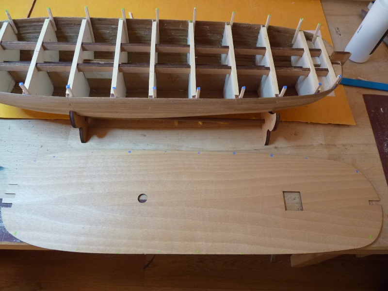

Message par Yep NoNo le Jeu 7 Jan 2016 - 18:38
Hello amis du soir,
Voici un peu de travail accompli, avec les étapes.
Constat:
Comment faire bien pour que ça rentre nickel?
Idée NoNo :
Détail :
résultat :
Faut que je colle et que je pointe maintenant.... Y'a bien les hachurages du clair voie à découper mais j'ai tjrs pas compris l'intérêt puisque cela sera recouvert d'un petit meuble!!! Désolée Alain tu écris si mal bounce
Yep NoNo

Message par Alain Degny le Jeu 7 Jan 2016 - 19:21
Tu changes les piles de ton cerveau, elles sont à plat.
Elles ne servent à rien pour ce qui est des panneaux qui ne sont pas découpés, sinon à faire remarquer qu'il faut coller les cadres à l'extérieur de la zone hachurée.
Pour ce qui est de ton avancée du jour, je donne mon avis de la manière la plus simple possible:
Ça y'en a bô. Jane bien travailler. Tarzan content.

Message par Yep NoNo le Ven 8 Jan 2016 - 14:37
Voilà Alain les piles sont changées, le cerveau refonctionne.
Je dois vous faire savoir que quand je construis, j'aime à laisser les traces de mon passage. Quand j'ai isolé ma maison de campagne, chaque murs se sont vus, avant pose des plaques placo devant la laine de verre, gribouillés de mes proses.
Étant passée 200 ans après les premiers bâtisseurs, j'ai pensé aux prochains (ceux qui auront 200 ans de moins que moi en 2200 houlala c'est loin) j'ai souhaité leur laisser des p'tits mots juste pour communiquer avec eux intemporellement et leur expliquer comment on vivait en 2010.
J'ai fait un peu pareil avec mon canot avant sa couverture mais cette fois pour vous rendre hommage haha vous êtes curieux....
Voyons donc....
Alors qu'en dites vous mes co-bâtisseurs?
Yep NoNo
