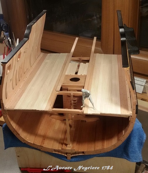

Message par ilbroccione le Ven 27 Nov 2015 - 20:07
sempre  il tavolato dell'intraponte  scassa dell'albero
ilbroccione
ilbroccione
Messages : 43
Date d'inscription : 16/11/2015
Localisation : PISA
l'Aurore navire Negriere  sezione 1:30 - Page 2 Empty Re: l'Aurore navire Negriere sezione 1:30
Message par ilbroccione le Ven 27 Nov 2015 - 20:15
posa dei  primi bagli del ponte  e braccioli
Pose des premiers baux du pont et des courbes de baux.

Message par Alain Degny le Sam 28 Nov 2015 - 1:01
Un lavoro eccezionale!
