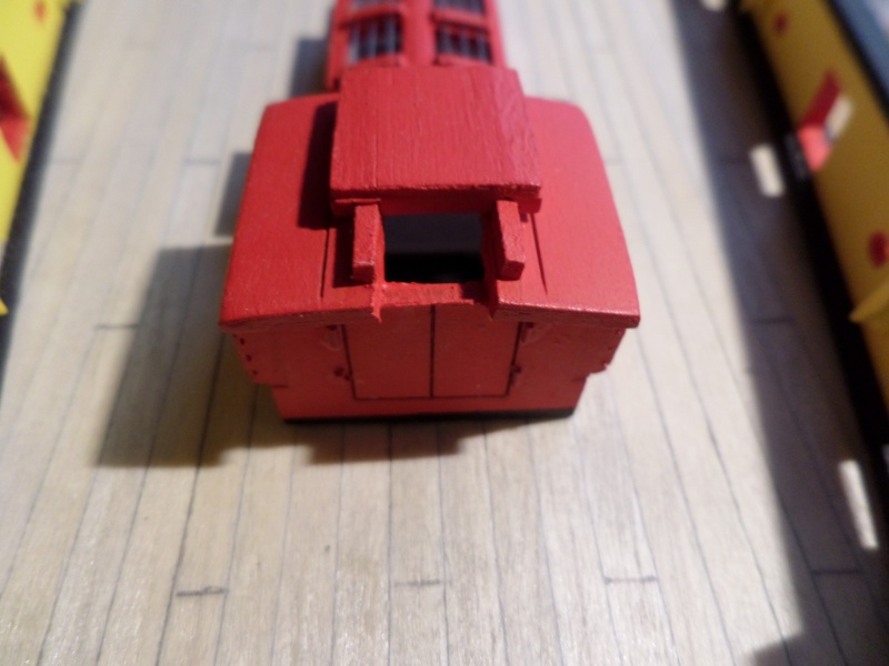

Message par Pipr le Mar 15 Mar 2016 - 18:50
Bonjours,
Merci pour vos remarques.
Concernant les marches-pieds, je me suis trompé, j'ai utilisé des baguettes de 1,5 mm sur le kit c'est du 1 mm mais je me demande s'il ne faut pas les faire plus petit en hauteur.
Rectifier si je me trompe mais c'est juste pour empêcher le barreur de glisser, c'est ça ? dans ce  cas je les ferais bien de 0.6 mm de hauteur sur 1 mm de large. Qu'en pensez-vous ?
Sur un autre forum, on m'a conseillé de les mettre en éventail (en arc de cercle),avec pour centre la mèche du gouvernail
Pour les capots coulissant c'est réparé. Voila ce que ça donne.
Kit Artesania "Le Renard" au 1/50 par pipr - Page 4 Sam_1725
Kit Artesania "Le Renard" au 1/50 par pipr - Page 4 Sam_1726
Kit Artesania "Le Renard" au 1/50 par pipr - Page 4 Sam_1724
A l'arrière c'était un peu plus délicat car la cabine est déjà collé.

Message par daniel54 le Mar 15 Mar 2016 - 20:28
voilà une autre vue qui peut t'aider ... ce n'est donc pas un couvercle à glissière mais une portière qui se lève !
Kit Artesania "Le Renard" au 1/50 par pipr - Page 4 Roof_a10
c'est vrai que ne n'est pas claire sur le plan AL ...
