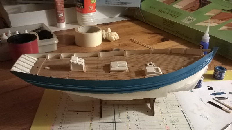

Message par hervechambery le Jeu 31 Déc 2015 - 18:04
Troisième réalisation , La Marie-Jeanne de Billing Boats . Je tiens à dire Bravo à tous pour vos réalisations, du super boulot de passionnés  Very Happy
encore quelques petits détails à faire avant de le mettre sous sa bulle  Very Happy

beau travail ,MAIS pour dire quelque chose il me semble que la poulie qui sert à monter le lanterneau dans la mature est à l’envers , le filin devrai passer par le haut de la poulie

Message par hervechambery le Dim 3 Jan 2016 - 17:37
dobel alain a écrit:beau travail ,MAIS pour dire quelque chose il me semble que la poulie qui sert à monter le lanterneau dans la mature est à l’envers , le filin devrai passer par le haut de la poulie
alain2
ça je ne peut pas te dire ? il me semble que je l'ai monté à façon du plan, après les petits défauts en font des pièces uniques Wink

Re: La Marie-Jeanne
Message par stf67 le Dim 3 Jan 2016 - 18:09
Mais une poulie montée à l'envers reste une poulie montée à l'envers, ça ne fonctionne pas....

Message par michael Gloaguen le Dim 3 Jan 2016 - 20:04
tant qu'on y est .
Quelques erreurs fatales mais qui n’enlèvent rien à la qualité de la maquette.
un cap de mouton à l'envers et un départ de palan plus que bizarre avec un demi noeud sur la poulie.

Message par hervechambery le Dim 3 Jan 2016 - 21:44
oui pour le cap du mouton je m'en suis aperçu trop tard donc je l'ai laissé ainsi ,quand au départ de poulie je n'ai trouvé aucun point de départ ou d arrivée sur le plan , donc j ai improvisé Smile , je sais c'est mal , en même temps c'est pour ça que je recherchais un forum comme celui-ci et que je vous ai rejoins Smile

Message par michael Gloaguen le Dim 3 Jan 2016 - 22:13
Et tu as bien fait .
Nous sommes là pour t'apporter des réponses.
Albert nous avait donné quelques plans et dessins explicatifs trés bien fait.
Tu noteras que le départ se fait sous la poulie.
Par ici

Message par Cornic le Mer 6 Jan 2016 - 12:27
Et le canot sur le bois de thon n'est pas trop à sa place non plus ...
Messages : 762

Message par hervechambery le Mer 6 Jan 2016 - 15:33
Cornic a écrit:Et le canot sur le bois de thon n'est pas trop à sa place non plus ...
mmmm.... comment dire..... une critique n 'est valable, pour moi, que si elle constructive et accompagnée d'un référencement , par contre la critique pour la critique, aucun intérêt de la poster , surtout pour dire ca .

Message par daniel54 le Mer 6 Jan 2016 - 16:40
Je trouve que l'observation de Cornic est fondé ... mais il faut la comprendre comme prolongement de l'observation précèdente.

Message par albertus le Mer 6 Jan 2016 - 18:01
pour moi il y a erreurs... et erreurs !
une erreur est quand un truc n'est pas juste, que c'est pas ainsi que c'est fait ou que comme c'est fait cela ne fonctionnera pas
Exemple ; une poulie fixée à l'envers, un cap de mouton tête en bas, une pompe placée à un endroit où il est impossible de l'actionner, des planches de 40 mètres de long et de 60 cm de large, etc
Ca c'est de l'erreur à bien vite corriger
Il y a aussi les erreurs par manque : l'ancre du bateau est crochée sur le plat bord, ou le panneau de chalut est pendu à un croc, mais il n'y a pas de manœuvre pour le mettre en place, et donc on ne saurait pas l'avoir mis là où c'est.
On a un une manœuvre pour rentrer le bout dehors, mais pas pour le mettre en place, etc
Ca c'est des détails à rajouter si possible pour faire crédible
Il y a enfin les erreurs... qui n'en sont pas : simplement c'est normalement pas comme ça, mais ça pourrait l'être !
Et là c'est l'exemple de la barque sur les bois de thons, quand elle est là elle est souvent dans l'autre sens, mais elle pourrait avoir été mise comme ça
Elle pourrait aussi être posée sur le pont, pourquoi pas !
 Ca c'est pas des erreurs, parce que ça reste plausible.
Messages : 2096

Message par hervechambery le Mer 6 Jan 2016 - 18:28
albertus a écrit:Hello
tout a fait d accord avec toi sur tes exemples,poulie, cap de mouton , pompe ( qui est placé la sur le plan curieusement ) c fondé et justifié rien à redire , les erreurs par manque aussi, bien des choses devrais être rajouté pour se rapprocher le plus de la réalité .
Mais pour la barque la remarque de Cornic n 'est pas fondé, certes elle pourrai être sur le pont , mais il faudrai une chèvre pour la mettre à l eau , bref, si je suis la c 'est parce que je ne trouvais pas de référence pour des choses qui me paraissaient improbable , mais je les ai laissé tel quel , et ne suis pas mécontent du tout du résultat Smile, je ne suis qu'un amateur et vu la qualité de travail de certain , je dirai un novice, mais il y le fond et la forme pour dire les choses, et surtout si je suis ici c'est pour apprendre pas pour recevoir des critiques gratuites mais constructives pour mes prochaines réalisations, et il y en aura Smile

Message par michael Gloaguen le Mer 6 Jan 2016 - 21:34
Attention ,Remarque constructives de vot' serviteur.
Pas de barque à bord :communément appelé canot (prononcez canote)
On peut parler également de youyou mais trés rarement dit par les marins pêcheurs.
Pas de chévre non plus ,on parle de caliorne (un systéme de palan propre à soulager (et non soulever) des charges lourdes)
Encore que mon pére m'a raconté que les gars soulageaient le canot à force de bras.En 1954.
Il servait principalement à envoyer les gars à terre et à débarquer les thons.
quelques images tirées du Ar Vag 1
Le plus souvent tiré derriére le thonier
quelques canots en débarquement de thons
Assez original le bossoir (trés trés peu usité)
On le voit, mettre un canot sur les bois de thons est trés possible mais pas obligatoire.
Je rejoins l'avis d'Albert ,tant que c'est probable ou faisable pourquoi pas ...
