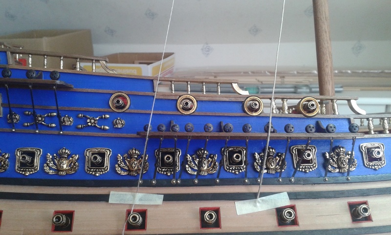

Bon allez, 3 petites pour la route parce que la confection des canons (avec gréement) des gaillards me ressort par les yeux.
Je vais bientôt m'attaquer aux herpes, mais ça va être du sport , parce que verticalement elles sont en forme de S (enfin suivant Altaya)
Jean-Marc, tu as vu, j'ai remplacé comme toi les fenêtres par des canons avec encadrement

En principe, les sabords de chasse ne sont pas armes. De plus vouloir faire de la chasse avec ce gros pataud de vaisseau est illusoire.
Re: Le Soleil Royal par Papykaki (Terminé)
Et si les sabords de chasse sont armés, ils le sont avec les pièces de batterie les plus proches. Donc soir les batteries sont au complet, soit les sabords de chasse sont armés et il faut retirer autant de canons des batteries.

Neko a écrit:Et si les sabords de chasse sont armés, ils le sont avec les pièces de batterie les plus proches. Donc soir les batteries sont au complet, soit les sabords de chasse sont armés et il faut retirer autant de canons des batteries.
C'est une bonne nouvelle. Dans mon cas, comme Lois XIV avait les moyens, il y a des canons partout.
Partout et c'est très bien. Bravo, c'est très joliment fait

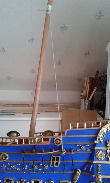

Maintenant j'attaque les cadènes
Beau travail
JJacques
JJacques
antares91- Messages : 1315

Salut Jacques,
Une bonne chose de faite, j’appréhende d'en arriver la .
C'est super ce tu as fais . Un seul détail que tu peux peu être reprendre c'est que tes canons pointent trop haut. essayes de mettre un coin de mire pour les faire tirer un peu plus a l'horizontal (si tu peux encore?).

Pour les canons c'est trop tard. Tout est collé. Et en plus, il y en a déja qui pointent en dessous du centre des sabords ronds. En fait il aurait fallu que je place les roues des affûts plus basses. J'ai été trop vite.

Les cadènes s'accrochent en deux points et non un seul.
Mais tu fait ce que tu veux, on est plus à ça près

Préparation des mantelets . ça va être long.
Je n'ai pas pris les pitons d'Altaya trop gros. Pose d'un fil de 0,5 tendu et rigidifié avec de la super-glue pour qu'il reste droit aprés introduction dans le trou réalisé dans la coque.
Les ferrures sont un peu courtes, mais je n'ai pas trouvé mieux.
Pour le collage j'ai fait un petit gabarit pour positionner le mantelet légérement incliné vers le haut.
En même temps j'ai commencé le travail sur les herpes et là je ne suis pas Altaya .

Ces ferrures sont désespérément courtes et ne ressemblent à rien. Un peu de laiton plat de chez Micromodele à la bonne dimension, quelques coups de lime pour le profil, un coup de pince à bouts ronds pour le côté charnière, et cela commence à ressembler à une penture en fer forgé. Bien sûr ce n'est pas compris dans le désespérant kit !
