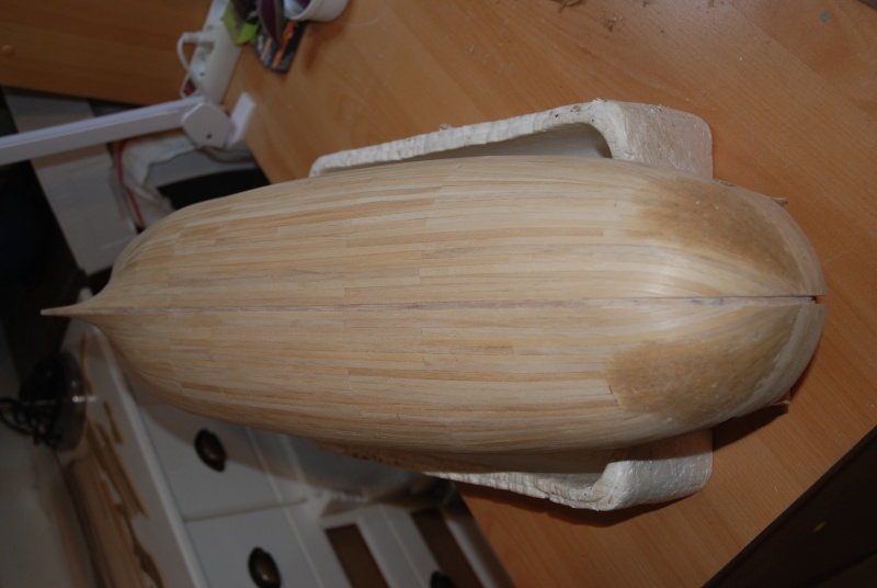

Message par papykaki le Dim 28 Fév 2016 - 20:25
Bonsoir a tous,
Voila quelques photos de mon avancement avant de commencer le deuxième bordé.
Je vais suivre les conseils d'Alain, c'est a dire oeuvres vives en sapelli et oeuvres mortes en poirier. Je viens de recevoir ma commande de poirier et effectivement c'est un trés beau bois.
Comme j'avais quelques défauts, j'ai été obligé de tartiner avec un mélange de colle à bois et de sciure de ramin (bois du premier bordé fourni par Altaya)
