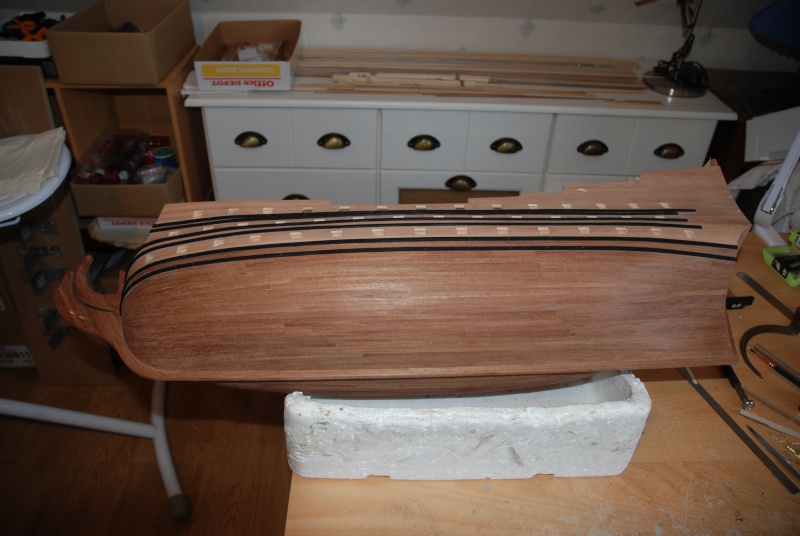

Message par papykaki le Dim 20 Mar 2016 - 14:06
Je borde, je borde, je borde, ..........en suivant les conseils d'Alain D
Désolé , mes deux dernières photos étaient pourtant dans le bon sens dans mon fichier image.

Re: Le Soleil Royal par Papykaki (Terminé)
Message par Michel Saunier le Dim 20 Mar 2016 - 14:48
Même vu de travers (torticolis ?) cela m'a l'air bien propre. bon courage pour la suite.
Messages : 2858
Message par René VDH le Dim 20 Mar 2016 - 16:30
Toujours prendre les photos avec l’appareil horizontal , les photos prise verticalement sont automatiquement insérées horizontalement.
Pour le reste , cela prend belle allure.
Messages : 2045

Message par papykaki le Sam 2 Avr 2016 - 14:53
Fin du bordé et premières préceintes en noyer passé a l'encre de chine.
J'ai également revêtu de sapelli l'étrave, l'étembot et la quille qui étaient en CP de m... d'Altaya.

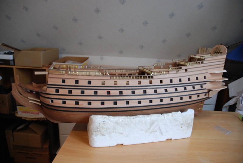

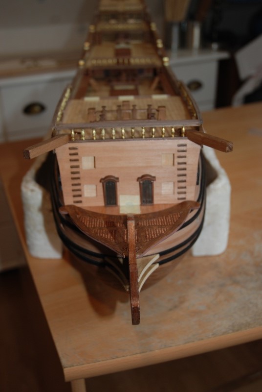

Message par papykaki le Mar 10 Mai 2016 - 21:15
Bonsoir à tous,
Quelques photos de mon avancement sans commentaires:
Ah si; Laurent, si tu peux me redresser les 2 dernières photos, parce que je ne sais pas faire.
Message par antares91 le Mer 11 Mai 2016 - 0:26
Superbe travail papykaki
Messages : 970
Message par Jean-Marc 83 le Mer 11 Mai 2016 - 7:11
YES Superbement réalisé cheers cheers
Cela donne super bien avec le bordé en poirier tongue
A part les balcons (pardon Michael les galeries Razz Razz) tu m'as rattrapé !!
Bien joué et fait surtout.

Message par Neko le Mer 11 Mai 2016 - 10:59
Joli travail. Attention à la courbure des préceintes et lisses de rabattues qui n'est pas très harmonieuse. Il est peut être encore temps de corriger.

Message par papykaki le Mer 11 Mai 2016 - 11:03
Neko a écrit:Joli travail. Attention à la courbure des préceintes et lisses de rabattues qui n'est pas très harmonieuse. Il est peut être encore temps de corriger.
Merci Marc
Peux tu préciser a quel endroit ? et qu'est ce qu'une lisse de rabattue ?
Messages : 768
Message par Alain Degny le Mer 11 Mai 2016 - 12:31
Une lisse de rabattue, c'est une lisse discontinue. Par exemple, quand elle est interrompue par les porte-haubans ou le croisement de sabord(s).
Jacques, on sait à l'avance que son modèle sera terminé. Marc aussi, mais c'est moins rapide, puisqu'il travaille entre deux consultations de patients. C'est pour cela, d'ailleurs, pourquoi ils ressortent de son cabinet, couverts de sciure.
Messages : 16227
Message par Michel Saunier le Mer 11 Mai 2016 - 13:02
Les préceintes doivent être rigoureusement parallèles par paire, sinon un peu ouvertes aux extrémités.
Pour les rabattues, imagine une courbe continue de la proue à la poupe, c'est ce que l'on doit voir. Pas de ruptures de pente entre arrivée et depart des interruptions. Pour l'aspect final c'est important.
Messages : 2858

Message par papykaki le Mer 11 Mai 2016 - 13:35
Merci Alain et Michel pour les explications.
C'est vrai que comme mes préceintes sont constituées en 3 parties , j'aurais pu faire mieux en collant des baguettes entières.
