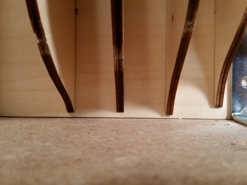

Alors pour l'instant voila ou je suis rendu, bien sur tout est monter a blanc et déja quelque question
dans l'ensemble ca ressemble a ceci.
et comme on peu voir sur la photo suivante des vais devoir redresser la partie avant de la fausse quille, pour l'arrière elle semble droite.
ma question est la suivante, le couple 14 descend plus pas que le couple 13 et je ne trouve pas ca normal.
mais sur les dessus de la quille les couple 14 a 17 sont tout trop bas alors es ce que je doit les relever ?
couple 14
couple 15, 16, 17
et merci pour la documentation.

Message par stf67 le Ven 8 Jan 2016 - 21:55
Pose une baguette sur les couples en débordant des 15 à 17 et tu verras lesquels doivent remonter ou descendre...

Message par René VDH le Ven 8 Jan 2016 - 21:57
Si le 14 est trop bas en haut ainsi que en bas la question ne se pose pas , faut le remonter .

Message par banton le Ven 8 Jan 2016 - 22:22
couple 14
Comme le mentionne René  , en plus visible sur cette photo , remontes le 14 ce qui reglera le probleme du bas du couple entre le 13 et le 15
