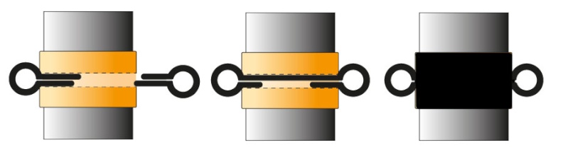

en cours de gréement des mâts je cherche désespérent un fournisseur qui propose des "frettes de mât" ?
en connaissez-vous ? MERCI
Messages : 3204
Re: " La BELLE POULE " au 1/43° - Plans AAMM
Message par André MIOSSEC le Mer 10 Fév 2016 - 10:29
   Une fois de plus     fabrique-les !
Message par albertus le Mer 10 Fév 2016 - 12:15
Il a raison, André, surtout que c'est tout simple en modélisme statique
La bague de la frette peut être faite d'une petite bande de papier Canson collée, puis on fore des trous là où il faut et on insère des petits pitons collés à la cyano
Ces pitons sont formés avec du fil électrique dénudé, facile à mettre en forme
Pour les modèles navigants, on peut faire pareil, mais il faut que les pitons soient formés en place, d'un seul fil traversant le mât et formé en boucle de chaque côté, contre la bague en papier Canson. On utilise du fil de laiton, plus raide que le fil de cuivre
Une fois peinte en noir, la frette est correcte, et l'astuce est indécelable.
On m'a même déjà félicité pour la finesse de mes soudures, alors que rien n'était soudé
