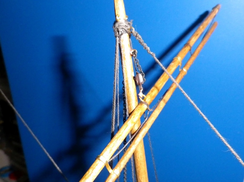

Message par titi29300 le Dim 23 Oct 2016 - 13:34
Slt Daniel
Ton travail est beau et parfait
Mais quant j' agrandi tes photos j'ai l' impression que tes cordages peluchent
Enfin il faut voir la maquette dans son ensemble et cela se voie moins surement
Sinon il y a des solutions déjà expliqué dans les forums
Jean-Marc

Re: " La BELLE POULE " au 1/43° - Plans AAMM
Message par daniel54 le Dim 23 Oct 2016 - 16:13
C'est vrai Jean-Marc les photos mettent en valeur les imperfections mais à l'oeil nu cela ne se voit pas ! sinon que faire ?

Message par daniel54 le Jeu 27 Oct 2016 - 17:56
le gréement avance bien ...
Messages : 3066
Message par titi29300 le Jeu 27 Oct 2016 - 20:33
J'aime bien la vue du dessus
S'il était sur l'eau on croirais le vrai
Jean-Marc
Message par Michel Saunier le Ven 28 Oct 2016 - 9:34
Pour les peluches des cordages, un peu de colle à bois diluée a l'eau va lisser tout ça.
