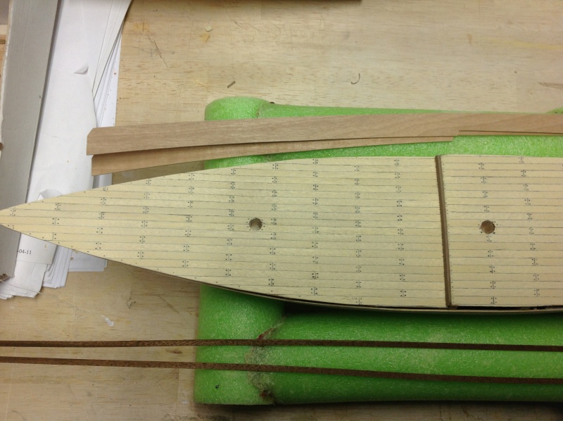

Message par felix nadeau le Lun 8 Fév 2016 - 17:23
Voici la moitié du pont arrière de fait , ça semble bon, y a t-il des choses à corriger pour la suite ?
felix nadeau
Messages : 56
Date d'inscription : 28/01/2016
Localisation : Bois-des-Filion Québec Canada
Re: Mon bluenose ll
Message par Alain Degny le Lun 8 Fév 2016 - 18:58
Non. C'est bon, puisqu'il y a dix planches par bord.
C'est une chose à vérifier avant de commencer à coller le plancher. On part toujours de l'axe du bâtiment. Si on trouve un nombre pair de planches (c'est facile, on connait la largeur des baguettes), la première est, comme sur ton Bluenose, le long de l'axe. Si on trouve un nombre impair, la première planche est à cheval sur l'axe.

Message par J-P Ducret le Lun 8 Fév 2016 - 19:40
2 petites remarques.
-) Le calfatage est aussi joli (sinon plus) quand il est matérialisé par du papier Canson gris, par ailleurs les traces de cloutage en bout de chaque virure n'est pas très esthétique et de surcroît inexistant.
-) Bluenose II était certes une réplique de la fameuse goélette de pêche, mais n'était plus un bateau de travail et donc les virures de pont ne sont pas parallèles à l'axe du point mais suivent la courbure du pavois et/ou de la muraille.Tout petit détail esthétique qui change tout.
Bon courage et Bien à vous
J-Pascal

Message par felix nadeau le Mar 9 Fév 2016 - 19:58
Voici le pont arrière terminé, je crois avoir bien réussi , demain je commencerai le pont avant , je dois mettre une bordure autour ? Quel est çe bois madelinot ?
felix nadeau
Messages : 56
Re: Mon bluenose ll
Message par Alain Degny le Mar 9 Fév 2016 - 20:31
Voila une photo du pont.
Je ne vois pas de bordure. Sous les jambettes de pavois, le plancher est peint en noir.
Ton bois me semble être du tilleul.
Messages : 13641
