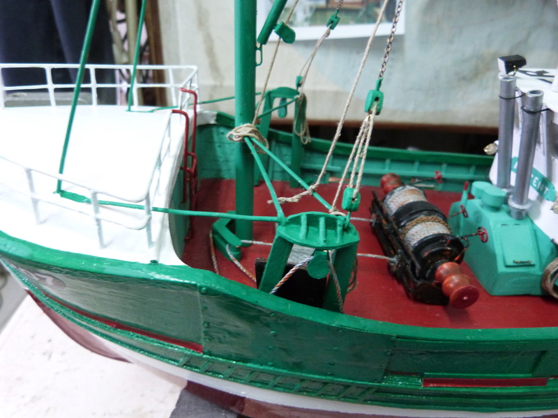

Message par titi29300 le Ven 9 Déc 2016 - 18:48
Ar Zent est en cours de finition
Le mat
Les feux bâbord et tribord spots arrieres etc..........
Le treuil et les funes
Le treuil
Aujourd'hui panne de carte mere de mon pc fixe heureusement j'ai mon vieux portable qui reprend du service mais il rame comme sur les bateaux
@+ jean-marc

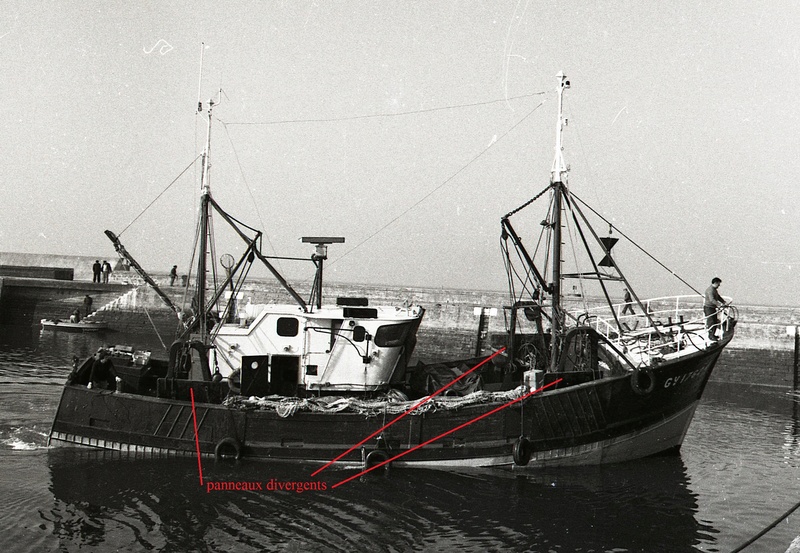

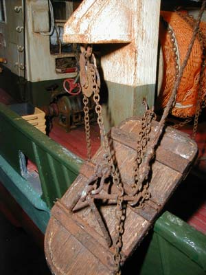

Il y a maintenant la possibilité d'ajouter les détails qui font tout :
Par exemple des défenses constituées de vieux pneus de camion (attention au diamètre), en utilisant des pneus usés, bien entendu !
Pour les user, on les fait rouler sur une ponceuse à bande en les enfilant sur un tourillon
Les panneaux de chalut pèsent plus de 200 kg, ils restent accrochés à la chape de leur potence, suspendus à l'extérieur
Tu as installé les feux de route et les phares, mais as tu pensé aux autres feux (feux de pêche) ?
et comme il y a des feux de pêche, il y a aussi des marques de jour (deux triangles sur pointe hissés dans le mât)
[Vous devez être inscrit et connecté pour voir ce lien]   [Vous devez être inscrit et connecté pour voir ce lien]
parfois, le patron de pêche l'a fabriqué lui-même en filet
Enfin, tes échelons sur le mât ne permettent pas de grimper, ils démarrent trop haut
(on n'utilise pas d'échelle Very Happy )
Tu vois, c'est pas vraiment fini lol!
Il restera encore à fabriquer un filet

Je suis d'accord avec toi Albertus mais Ar Zent n'est pas comme tous les chalutiers
C'est Ar Zent de St Guénolé et son ancien patron m'a demandé de lui faire la maquette a un époque précise; avant 1986 d'après photos
Date a laquelle il ont changer le moteur
Il y avais 2 pots d'échappements après un seul (la photo avec 1 pot est la première du dossier) et le mat aussi a été supprimé etc.........
Il veux la maquette de Ar Zent avant ces modifications
C'est lui le patron, il aura la maquette chez  lui
Je fait comme il veux
Je vais le voir a son retour de pêche pour plus de détails
Voici la photo retenu et ma maquette
Le mat sur la photo et ma maquette qui a les feux de pêche
Les échelons sur le mat ne vont pas jusqu'en bas
Il y a 2 pneus sur l'avant que je vais mettre
Je vais ajouté les bouées de marquage comme sur la photo
Je ne peux pas faire comme sur la majorité des chalutiers mais comme sur Ar Zent
Je ne fais ce que je veux mais tes conseils sont les bienvenus
Il sont précis et je te remercie de ton aide qui m'a permis de progresser surtout dans le vieillissement de treuil
Tu as raison, chaque chalutier est particulier, et de plus ils ont presque tous évolué avec les années
Celui ci est donc devenu un "pêche arrière" alors qu'il a été construit comme un "pêche latérale"
Par contre, je vois que tu as fait passer les funes du même côté, alors qu'il en faut une sur chaque bord en pêche arrière
Les panneaux divergents ne devraient ils pas eux aussi être à l'arrière ?
J'avoue ne plus comprendre !

Message par titi29300 le Sam 10 Déc 2016 - 19:44
Moi non plus
Je pense qu'il y a eu une période de transition ou les deux systèmes ont été utilisé
Latéral et arrière
Ar Zent a ses débuts
Puis avec portique arrière
Et avant de partir au Sénégal pêche arrière total il n'y a plus les potences sur l'avant,
Il faut que je demande les renseignements au patron pêcheur

Explications sur Ar Zent
Construit en 1973, il a été le premier pêche arrière de St Guénolé
Construit comme un chalutier latéral mais avec une innovation, un portique pour pêche arrière
Il a donc les deux systèmes et il a surement utilisé les deux pendant un certain temps pour finir en pêche arrière
Cette photo n'est pas Ar Zent mais un chalutier classique construit dans la même période qu' Ar Zent (peut-être Lydie mais c'est pas sur)
Il ont utilisé des pneus comme pare battage mais très vite abandonné parce que ç'a laissais des traces noires sur le bord du quai (c'est pas propre)
Donc je vais le faire en pêche arrière avec les renseignements qui m'ont été fournis sur les passages des funes et autres petites modifs
