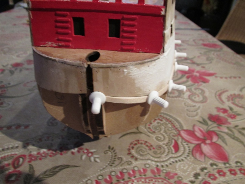

Non, en fait, je me suis remis aujourd'hui à la fameuse, l'inénarrable, la gonflante Licorne
pour continuer le bordé
voici où j'en suis :

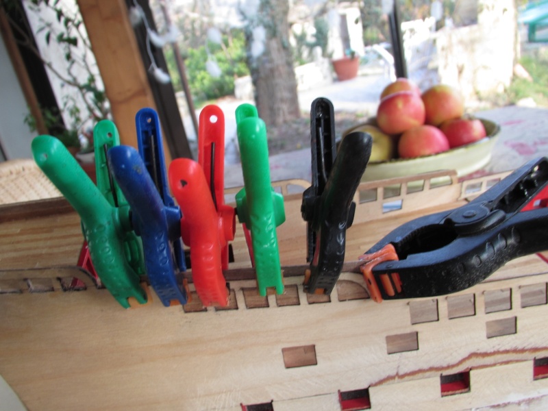

En parallèle à la construction du bordé
je m'attaque à la problématique des pavois et lisses de cette Licorne
qui me paraissent avoir subi un régime amaigrissant
Diverses techniques existent sur le Net dont celle de Raiarox consistant à doubler avec une plaque de CTP avec découpe à la scie à chantourner de toutes les ouvertures
Pour ma part j'essaie une autre technique
utilisant des lattes de sapelly de 0,5mm j'ai commencé à doubler l'intérieur et ensuite fait des découpes au niveau des ouvertures
c'est long
mais cela va renforcer cette partie très fragile
Sur la partie extérieure de la dunette est prévue une série de renforts qui ajoutera de l'épaisseur et complètera la solidité de l'ensemble
voici quelques photos du début de l'action entreprise
Re: LA LICORNE 1/72 HACHETTE
Message par Alain Degny le Mar 26 Fév 2013 - 19:05
Tu n'as pas choisi la méthode la plus simple, mais cela rend bien. Very Happy
Messages : 17048
Message par flyfred le Mar 26 Fév 2013 - 19:07
Pourquoi n'as tu pas mis du 1mm? Et il n'est pas prévu un bordage externe? sinon beau boulot
Messages : 1057
Message par Marco la frite le Mar 26 Fév 2013 - 19:25
Alain : Oui, ce n'est pas la méthode la plus simple
mais je prends mon temps et il n'y aura pas d'erreur sur des longueurs importantes plus difficiles à gérer.
Fred : Oui il est prévu un bordage externe
mais cela me semblait insuffisant
c'est pour cela que je double aussi en interne
(c'est pour cela que je cite Raiarox qui a fait une lisse large qui s'appuie totalement sur le pavois)
