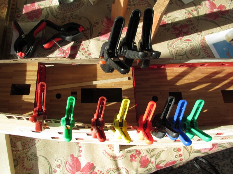

quelques vues de la finition du premier bordé avec le produit mentionné plus haut
et suite des doublages des parois intérieures des pavois
la planche posée sur un des ponts sur la 4ème photo
va être mise en continuité des lisses du pont principal

LA LICORNE suite 20
Message par Marco la frite le Ven 19 Avr 2013 - 19:20
Allez entre deux travaux sur le Soleil Royal
un petit coup sur le Licorne

Salut Marco, sympa tes vis a border, elles sont originales
Par contre je comprend pas pourquoi tu utilises autant d'enduit sur ta coque scratch

Il n'y a pas de correction à faire avec cet enduit
De plus il se ponce très facilement
j'ai mis cette épaisseur pour corriger l'erreur de forme des couples fournis
donc le deuxième bordé s'appuiera directement sur cette couche
Re: LA LICORNE 1/72 HACHETTE
Message par Michel Saunier le Sam 20 Avr 2013 - 10:27
Attention a ne pas créer des "plaques" d'enduit qui risqueraient de se décoller avec le collage du bordage final en disjoignant tes bordes de deuxième couche. Colle-t-il bien sur le bois ?

Message par Marco la frite le Sam 20 Avr 2013 - 12:08
oui
Message par Alain Degny le Sam 20 Avr 2013 - 12:19
Et question corollaire de celle de Michel. Un fois sec, est-il suffisamment micro-poreux pour permettre une bonne accroche de la colle, que je présume être une colle à bois?
Messages : 16250
Message par Marco la frite le Sam 20 Avr 2013 - 14:55
colle à bois, contact ou cyano tout s'accroche
