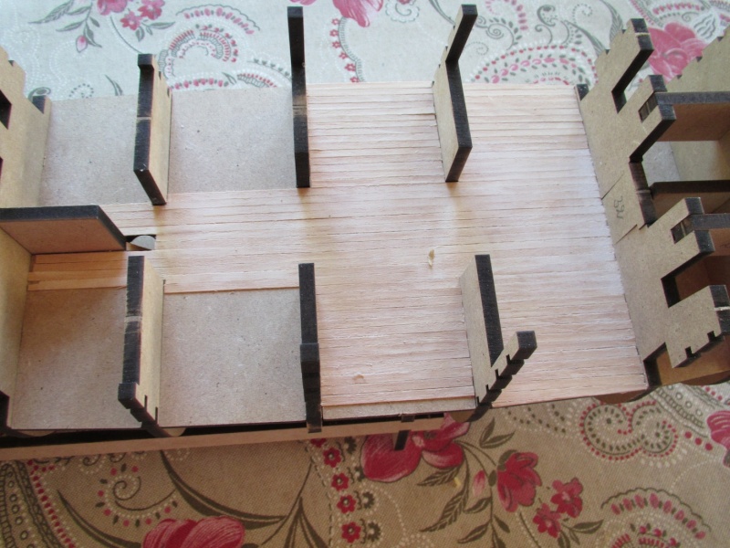

Toujours au niveau des couples
je voudrai vérifier le bon positionnement des couples de la poupe
ils sont enfoncés en respectant la profondeur des encoches
ce qui m'intéresse c'est le haut de ces couples par rapport à l'alignement sur la fausse quille
j'ai vu que dans les quelques exemples de licorne sur les différents forums i; y a du rabotage pour pouvoir poser le plancher
qu'en pensez vous?

Montage toujours à sec pour contrôler les positions des différentes pièces
Si c'est correct je colle...
A moins que plus loin Hachette dise qu'il ne faut pas coller tel élément pour pouvoir peindre ici ou là
Qu'en pensez-vous?

Re: LA LICORNE 1/72 HACHETTE
Message par Alain Degny le Jeu 2 Aoû 2012 - 19:18
S'il y a une chose qui me choque sur la Licorne, c'est bien de cloisonner le pont au niveau du gaillard d'avant. C'est du grand n'importe quoi. Shocked affraid
Je serais Marco (Oui, je sais, il est unique, mais c'est une figure d'école Very Happy), je supprimerais les pièces 29 entre le premier et le second couple , côté grande-rue. Puis je découperai le "machin" transversal en ne laissant que l'épaisseur des allonges de couples, pour donner de la profondeur. Plus loin, cela ne se verra pas, il suffit de peindre la face du couple suivant en noir mat.
A ce stade du montage, Marco pourrait aussi rajouter les portions du pont de batterie qui manquent. Pour les oublieux, je rappelle qu'il manque un sabord à l'avant et qu'à l'arrière les canons en suspension dans l'air, c'est de la science-fiction. Very Happy
Il faudrait aussi atténuer l'angle du petit pont entre l'avant et le dernier couple de poupe pour donner de la hauteur à la demi-dunette, qui en l'état ne peut recevoir qu'un hobbit et encore, un tout petit. Very Happy

Message par Jean-Marc 83 le Jeu 2 Aoû 2012 - 20:02
L'avantage du MDF c'est que c'est du costaud Suspect
La coque ne se vrillera pas et malgrés pleins de découpes (pour les canons) cela reste bien rigide.
Message par Marco la frite le Jeu 2 Aoû 2012 - 20:03
Ce n'est plus Marco la frite c'est Marco l'unique lol!
Message par Marco la frite le Jeu 2 Aoû 2012 - 20:04
Jean-Marc
est ce que je peux coller?
y a pas de bug plus loin
Message par Jean-Marc 83 le Jeu 2 Aoû 2012 - 20:13
Oui Marco tu peux geek
La seule chose que je te conseillerai c'est de pas mettre cette saloperie de faux plancher en papier machin truc mais de latter ton pont avant collage (j'ai eu la flemme et je le regrette un peu)
Faut se dire aussi que cela ne se verra pas beaucoup, a toi de voir .
Ps : pense a ponçer le noir des couples, plus facile de le faire avant de les coller et fait attention aux deux couples qui ont de fines jambettes ca casse vite .
Message par Marco la frite le Jeu 2 Aoû 2012 - 20:19
ok
Merci Demain je colle

Message par Marco la frite le Mer 8 Aoû 2012 - 16:57
aujourd'hui
planchéiage du demi pont principal avant ponçage
le ponçage demain
je viens de passer encore 2 heures à poncer le Supply ça suffit!!!!!!
j'ai laissé un espace au milieu pour permettre le recouvrement quand les 2 parties seront posées
j'aurai pu aussi bien laisser un espace vide de 3 mm (1,5 mm de chaque côté) celà aurait été plus simple
tandis que là j'ai préparé l'autre partie avec déjà une planche à cheval débordant de 1,5 mm c'est plus compliqué
Message par Marco la frite le Mer 8 Aoû 2012 - 16:59
j'ai récupéré des lattes de couleurs différentes
pour éviter des marquages trop différents des autres ponts
je panache les couleurs
