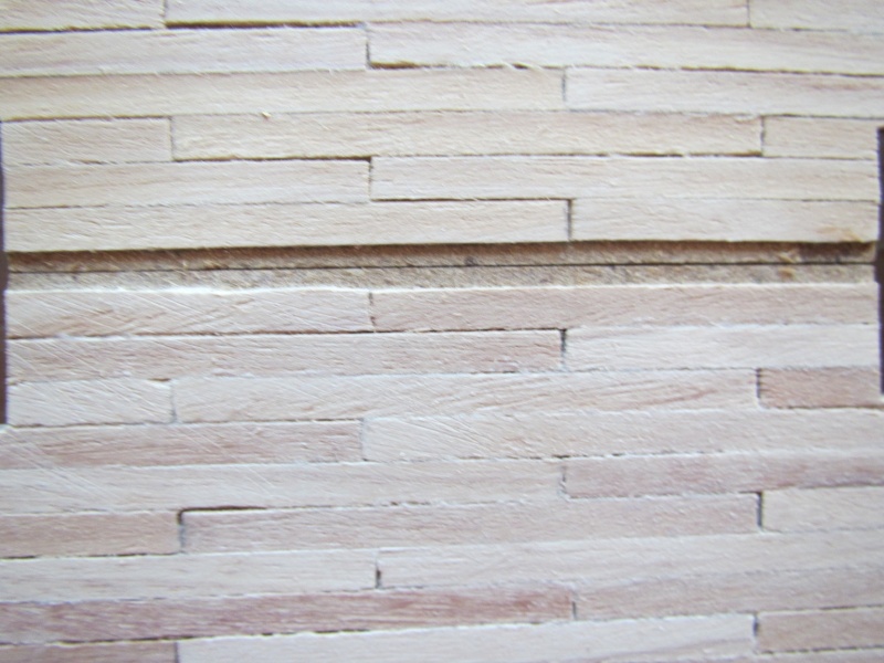

j'ai récupéré des lattes de couleurs différentes
pour éviter des marquages trop différents des autres ponts
je panache les couleurs

Préparation du pont principal en 2 parties
un latte manque
celle du centre qui ne sera mise en place lors de la pose définitive de ce pont

le premier pont est latté
et le pont principal réalisé, en laissant une latte en moins sur la jonction des 2 parties puisque ce pont ne sera pas collé pour l'instant
je pense qu'il y aura des activités souterraines nécessitant l'enlèvement de ce pont
on verra
les surprises de la Licorne sont telles que ça occupe un bon moment pour tout comprendre et ajuster
mais place aux photos

LA LICORNE suite 5Bis
Message par Marco la frite le Dim 26 Aoû 2012 - 11:56
voilà 3 ponts poncés et vernis
en attente de pose définitive
le pont principal n'a toujours pas sa latte centrale
