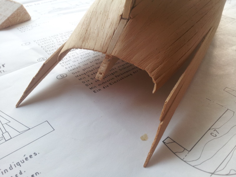

Jusqu'à présent, j'étais plutôt content de mon travail. Mais là, je cale. On ne peut pas dire que les schémas de chez Soclaine soient très clairs (enfin... pour moi !).
Je m'interroge à savoir comment monter le tableau arrière et finir la poupe de mon bateau. Je vais essayer de vous mettre les photos de ma maquette en l'état. Et si quelqu'un est passé par cette étape (avec les mêmes interrogations), je suis preneur de ses conseils.
Là, on ne peut pas dire que c'est bien parti !!
Je suis censé insérer ces deux pièces à l'arrière du dernier couple d'où j'aurais coupé l'excédent des bordés. Et ça, je ne comprends pas.
Alors merci d'avance à qui pourra m'aider.

la coque semble propre à l'arriére ,il serait dommage de devoir décoller les lattes pour les faire correspondre au tableau.
Le mieux est de faire l'inverse.
tu diminues la taille du tableau et tu t'arranges pour qu'il épouse tes bordés arriére.
Le cul sera plus petit mais pourquoi pas .Personne ne pourras te dire que ça n'existe pas car c'est la marie jeanne qui n'éxiste pas.
Et puis c'est le chantier naval Gueguen du Corniguel qui voulait innover ...Na!

Je comprend qu'il faut supprimer le bordage situé derrière le dernier couple, pour pouvoir réaliser à la place une mise en forme par ponçage des deux blocs de balsa qu'on y insère
Attention avant tout à t'assurer que le tableau est bien collé juste au milieu, ce qui ne semble pas être parfaitement le cas (les flèches)
Ensuite ( ou avant ça) tu applique les deux baguettes contre le tableau, et tu coupe ce qui dépasse

Albertus : pas d'inquiétude, le tableau arrière est juste épinglé pour le présenter à peu près à sa place.
Michel : ton idée d'ajuster la taille du tableau arrière aux bordés me plaît bien. J'avais pensé en ce sens car je ne me vois plus couper les bordés situés à l'arrière du dernier couple alors qu'elles "tombent" bien et la mise en forme des pièces de balsa me semble longue à mener. Mais là où je n'osais pas le faire, c'est que je pensais que, dans l'esprit, il fallait respecter le plan et que la Marie-Jeanne n'en avait qu'un.

Pour moi, normalement il aurait fallu coller le tableau à la quille avant de border, et le bordage venait alors se coller sur le chant du tableau, puis on arasait les débords

Oui Albert ,mais le problème c'est que : c'est fait ,c'est fait
Je pense que ma solution est la meilleure.
Il faudra juste adapter la lisse de couronnement .plus courte bien entendu et qui fera raccord avec la lisse de plat bord.

Et comme la coque doit être peinte, ce défaut ne devrait pas se voir.

Bon ben voilà, je revenais sur le site pour vous dire que j'avais réussi à faire ma coque. Le tableau arrière est posé, les bordés sont ajustés et j'ai juste eu à faire un peu de masticage pour "soigner" la ligne. Mais je n'arrive plus à mettre des photos en accompagnement de mon message. J'ai posé le pont. Désormais, je vais m'attaquer aux lattes du pont. Je m'interroge sur la disposition des lattes de ce plancher de pont. Si quelqu'un avait des photos... Sinon, je vais chercher.

Me revoilà avec mes photos (merci Laurent pour le tuto). Grâce à votre aide, j'ai fini ma coque. Enfin, en ce qui concerne la pose du tableau arrière qui me posait problème et l'ajustage des bordés. J'ai juste mastiqué avec un peu de pâte à bois par l'intérieur pour m'assurer de la solidité de l'assemblage et fait de même à l'extérieur pour parfaire la ligne de coque. Une bonne chose de faite.
Et dans la foulée, j'ai attaqué la pose du pont et de ses lattes.
Et pour couronner le tout, je ne suis pas en train de réaliser la Marie Jeanne mais le thonier de Groix (heureusement qu'il y en a qui m'a ouvert les yeux). Et oui, Soclaine, c'est le "Saint-Gildas". C'est en regardant des "Marie Jeanne" construites et exposées dans des vitrines de magasins que je me suis (faussement) convaincu que j'avais amorçé la mienne il y a une quinzaine d'années. C'est pourtant écrit suffisamment grand sur le plan !! Du coup, faut-il que je change de ponton dans le forum pour continuer à vous faire partager mon travail ?
