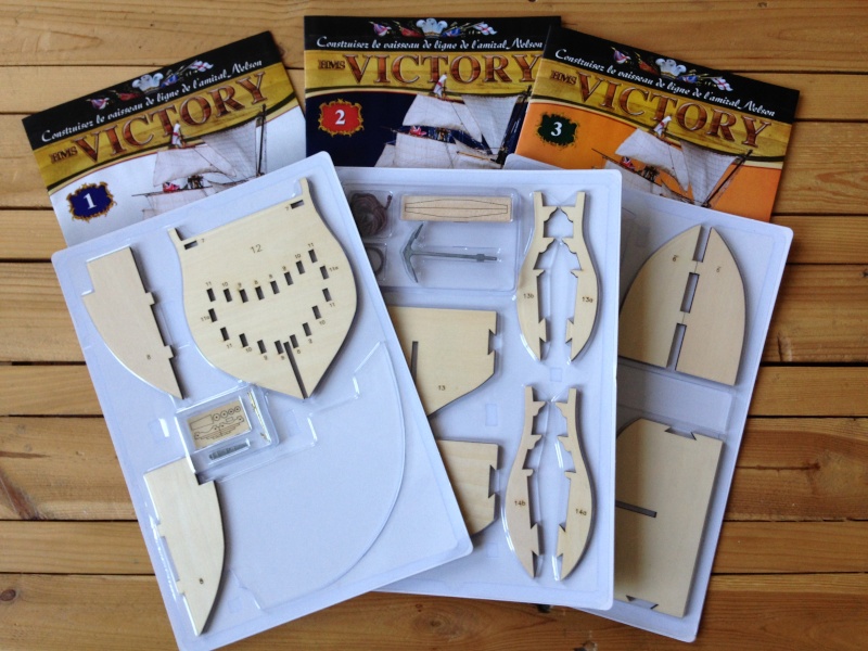

Ça y est, la grande construction du HMS Victory va pouvoir enfin commencer !!
Je viens de recevoir les trois premier numéros.
Il manque une pièce sur la photo car j'avais ouvert le paquet avant de prendre en photo.
Les trois premiers envois se composent de 2 numéros puis après il y aura 6 numéros toutes les 6 semaines.
Les premières photos du chantier ne devrait pas tarder a arriver.

En plus des couples et de la fausse qui on retrouve avec chaque numéros, nous retrouvons tout les petits objets comme les canons, les encres, ....
