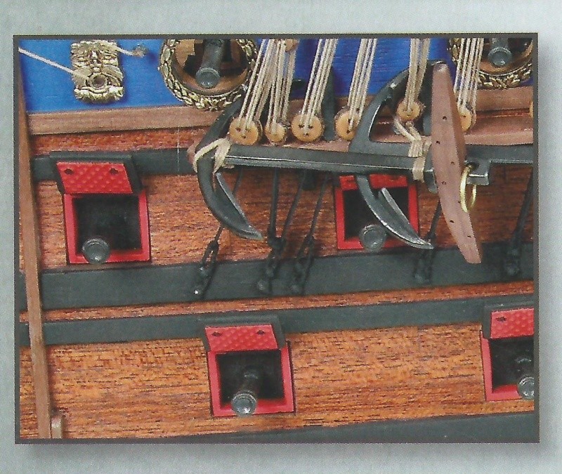

Message par jacquesdu56 le Dim 5 Juin 2016 - 9:41
Alain Degny a écrit:Tu as eu raison de peindre les tranches de sabords. Il n'y a pas d'encadrement de sabords. De toute manière, c'est une fantaisie de fabricants de kit. Le bordé venait en arase des sabords. Sur l'Ambitieux, seule la batterie haute a une décoration, mais elle est plaquée sur la périphérie extérieure des sabords.
Donc, c'est tout bon.
Bonjour Alain
tu preconises de peindre l'entourage des sabords car Altaya ne les fourniraient pas
je me suis permis d'agrandir une image prit sur le livret fournit par Altaya en voici son agrandissement
il semblerait donc qu il y a des encadrements ???
à plus
Jacques

Re: l'Ambitieux d'Henri
Message par Alain Degny le Dim 5 Juin 2016 - 11:39
Les encadrements comme sur ta photo, c'est une fantaisie de fabricants de kits.
Voila l'Ambitieux de Bernard Frölich
On voit bien que le bordé recouvre les montants des sabords.
Ce que j'ai dit qu'il faut peindre, c'est la tranche visible des sabords: seuillet, montants et sommier, comme sur ce navire anglais à peu près de même époque.
Message par jacquesdu56 le Dim 5 Juin 2016 - 11:59
Merci Alain, domage que je n'ai pas vu cela avant car effectivement j'aurais peint avant , car mainteneant cela va etre sport.
