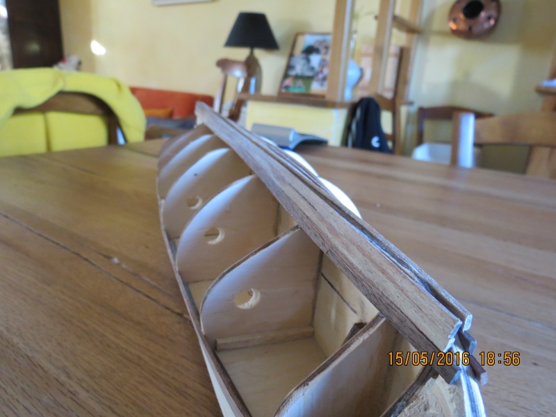

Message par Ducoujm le Dim 15 Mai 2016 - 20:01
Bonsoir à toutes et tous
J'avance doucement.
Quelques virures posées à la quille et sur la coque.
A partir de maintenant je vais dimensionner et ajuster les virures et les coller.
Encore quelques virures en haut puis ensuite je remonterai depuis la quille.
Au fur et à mesure de la pose je gratte et ajuste avec un grattoir ( lame de cutter adaptée).
Mon Hermione de AL - Page 2 Img_0640
Mon Hermione de AL - Page 2 Img_0643
Mon Hermione de AL - Page 2 Img_0645
Vos commentaires et conseils seront les bien venus
Je galère un peu. je m'y suis repris à deux fois
Bien amicalement à tous
Jean-Marie

Message par Alain Degny le Dim 15 Mai 2016 - 22:19
Il est prévu un double bordé? Les différences de teinte des baguettes m'inquiètent.
Messages : 17644

Message par Ducoujm le Lun 16 Mai 2016 - 12:53
Bonjour à toutes et tous
La réplique de l'Hermione n'a pas de double bordé.
Mon Hermione de AL - Page 2 Img_7810
Je ne sais pas quoi faire Sad
La différence de teinte vient de l'éclairage lors de la prise de la photo.
certes les baguettes ont été bien humidifiées. Au séchage il y a des variations de teinte mais au ponçage cela s'atténue bien.
Par contre Je rencontre un pb en donnant la forme de la proue aux virures et ce malgré un trempage long dans l'eau (dans un tube)et en chauffant à l'aide du fer AL et de la forme. Une virure sur trois se fendille.
Heureusement j'ai un stock de baguettes
Cela me fait peur quand je vais aborder la forme de la poupe
Peut-être je veux aller trop vite en mettant une pression trop forte du poignet Question  Question  Question
Vos conseils sont les bienvenus
Vous remerciant. Bien cordialement
Jean-Marie

Message par Alain Degny le Lun 16 Mai 2016 - 13:27
La poupe est beaucoup moins compliquée que la proue sur laquelle les baguettes sont courbées en deux sens.
Les parties très courbes, je m'y reprends en plusieurs fois pour ne pas trop contraindre le bois. Je le remouille à chaque fois.
Messages : 17644
Mon Hermione de AL - Page 2 Empty Re: Mon Hermione de AL
Message par CARAVELLE le Lun 16 Mai 2016 - 13:29
Je pense pas que le "système de l'eau dans le tube et chauffé au fer a souder"soit le mieux.
N'oublie pas non plus de rectifier la tranche des couples pour que le bordé pose bien a plat au collage...sinon ca sera la meme chose a la poupe...
Pour le reste...
Messages : 367
Message par Ducoujm le Lun 16 Mai 2016 - 14:02
Re bonjour à toutes et tous
Merci de votre retour et des conseils donnés
Je voulais dire que les baguettes sont dans un tube rempli d'eau, et que au fur et à mesure j'extrais une baguette que je positionne et donne la courbure avec un fer chaud
Peut être je contrains trop le bois en un seul coup.
Je colle virure par virure et attend qu'elle soit sèche
Au préalable, je simule un montage à blanc afin de vérifier que tout est ok, jointure ok et ensuite seulement je colle
Bien entendu bâbord et tribord en même temps
Merci encore à Toutes et Tous
Bonne après midi
Jean-Marie Smile
