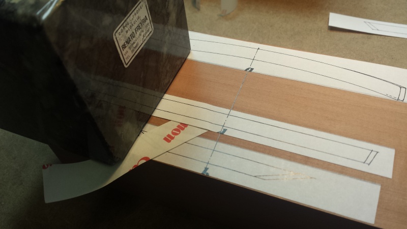

Salve a tutti,
Vi invio alcune foto del mio primo lavoro in arsenale della "Belle".
Ho incontrato alcune difficoltà nell'usare le varie attrezzature Proxxon ma credo che il lavoro non sia venuto male.

Message par kangoo91 le Dim 24 Avr 2016 - 19:09
Tu commences très fort. Magnifique  cheers

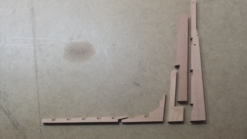

Message par a.piot le Dim 24 Avr 2016 - 19:16
Bien parti , mais j'ai l'impression que la pièce à droite est posée à l envers " pied d etambo"

Message par Nicola Ripandelli le Dim 24 Avr 2016 - 19:29
Grazie a tutti,
no tutto a posto ho dovuto girare i pezzi per fare vedere bene le giunzioni, perché dall'altra parte c'è ancora la carta incollata con lo stick.

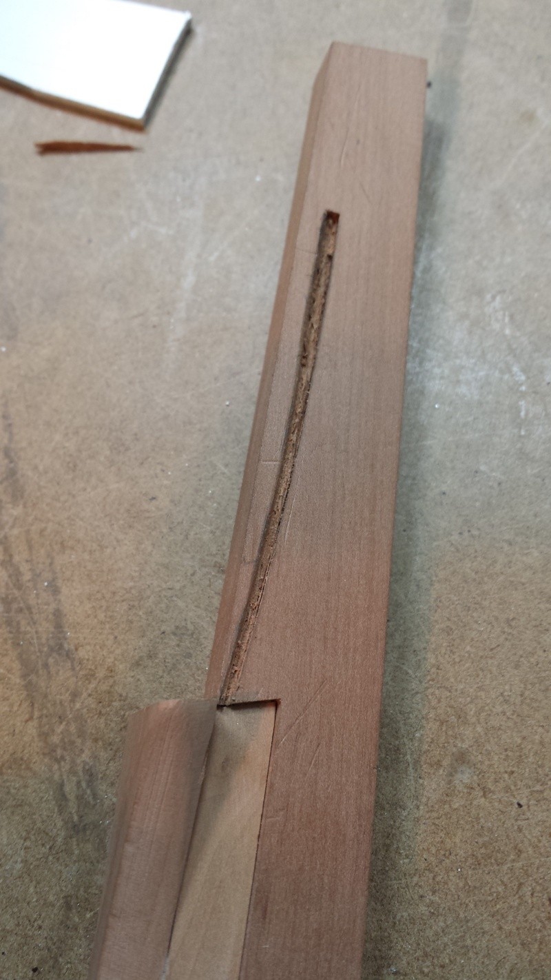

Salve a tutti, devo iniziare a fare la battura  sul diritto, chiglia e ruota di prua.
Volevo chiedervi: la battura deve essere uguale per tutto il suo percorso, dalla ruota alla chiglia?

Message par Alain Degny le Jeu 5 Mai 2016 - 0:00
Che cosa significa battura? Ho imparato l'italiano per il mio lavoro, non conosco il vocabolario di marina. In inglese, si. Lo parli ?

Message par Nicola Ripandelli le Jeu 5 Mai 2016 - 14:51
Ciao Alain
Ti mando le foto di cosa intendo per "battura" credevo si chiamasse così.
Come vedi dal disegno sulla ruota è disegnata una "V" stretta, mentre sulla chiglia la "V" è più aperta, purtroppo non parlo Inglese solo poche parole.
Che cosa mi consigliate? la faccio uguale per tutta la ruota e la chiglia, o cosa?

Message par stf67 le Sam 7 Mai 2016 - 7:45
La "battura" est en fait la râblure, elle est gravée sur tout la périphérie du bordage, soit sur l'étrave, la quille et l'étambot.
Le "V" est plus ou moins prononcé selon l'inclinaison du bordage.

Message par Nicola Ripandelli le Sam 7 Mai 2016 - 14:18
Bonjour Admin , je vous remercie pour la réponse.
Je vais essayer de faire un compromis .

Message par Nicola Ripandelli le Jeu 12 Mai 2016 - 20:13
Bonjour j'oublié de me faire parvenir les photos de "râblure" fait main et je ne suis pas venu si mal.
Ciao ho dimenticato di inviarvi anche le foto dell " râblure " fatta a mano e credo non sia venuta tanto male.
