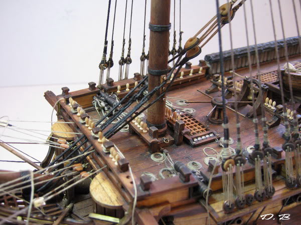

Petite question : je réalise actuellement l'étai et le faut-étai du grand mat.
Quel est la bonne position du faut-étai ?
1- comme représenté dans le Rigging , ataché au mat de misaine
2- comme réalisé pas mon grand maître Dominique attaché comme l'étai au beaupré
 Merci et bon weekend à tous.

Re: Mon premier bateau
Message par Alain Degny le Sam 17 Déc 2016 - 18:33
Ni l'un ni l'autre. cheers
De ce que j'ai pu voir sur les modèles du Musée de Madrid pour l'époque concernée, il y a deux dispositions possibles.
1) L'étai passe le long du mât de misaine sur tribord, le faux-étai sur bâbord, comme sur le San Gennaro, contemporain du Népo.
2) étai et faux-étai passent sur tribord le long du mât de misaine.
Dans les deux cas, les palans de tension se trouvent devant le mât de misaine comme sur le dessin de Lennarth Petersson.
Source:
Collectif, l'Armada du musée naval de Madrid.
Messages : 15964
Message par René VDH le Sam 17 Déc 2016 - 19:50
Merci Alain , me voila une fois de plus dans l’embarra .  Crying or Very sad
L'étai du grand mat est déjà réalisé puisque celui-ci est idem dans les info de ref.
ma réalisation. Donc là , je ne change rien.
La question reste donc pour le faut-étai.
soit je le fixe sur le mat de misaine soit il passe à coté du mat et rejoint le beaupré , ou alors je fait comme Dominique , ce qui correspond a ce que je trouve dans le WzM.
Messages : 2032
Message par Alain Degny le Dim 18 Déc 2016 - 12:15
"Hispaniser" ton montage, c'est devoir refaire ton étai qui sera trop court, tes palans étant à l'arrière du mât de misaine. Il est beaucoup plus raisonnable de le laisser en l'état, d'autant que cette disposition (celle de Dominique) existe également. Tu ne risques pas la lapidation pour hérésie.
La version Petersson est elle aussi correcte, mais elle est spécifiquement anglaise. Son avantage est que si l'étai, qui passe devant le mât et se termine dans un espace dégagé, est coupé par un boulet, le faux-étai qui en retient la chute, est beaucoup moins fragile puisqu'il est capelé autour du mât.
Messages : 15964
