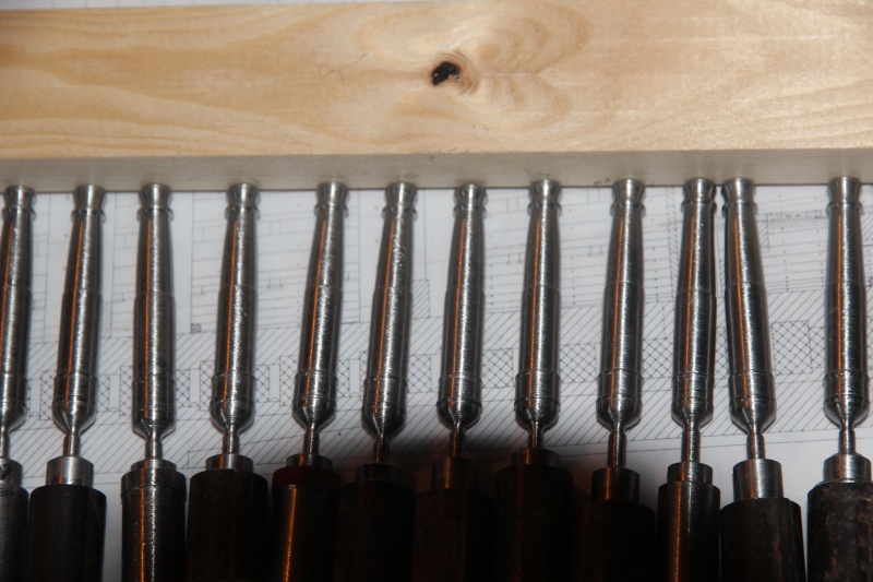

Message par TORMO le Sam 6 Juil 2013 - 19:37
Bonsoir à tous,
J'ai enfin terminé le tournage de mes 34 canons. Reste à les terminer.
Tournés dans du fer doux; reste à mettre les tourillons et noircir.
TORMO

Message par Guido54 le Sam 6 Juil 2013 - 19:53

Message par frederic Ravinet le Sam 6 Juil 2013 - 22:31
Beau travail !!! Impressionnant de voir tout cela aligné !!!
Re: Le Commerce de Marseille
Message par Hussard le Dim 7 Juil 2013 - 0:42
C'est vraiment impressionnant !!

Je pense qu'il faut aussi diminuer l'importance de l'astragale de la tulipe.
Messages : 380
Message par TORMO le Dim 7 Juil 2013 - 17:51
salut, Pierre3412
Après vérif, à quelques centièmes près, la tulipe est à la cote du plan .Maintenant , c'est quoi l'astragale? Il est encore temps d'effectuer des modifs..Merci, cordialement
TORMO
Messages : 226
Localisation : LUCHON
Message par Pierre Rouanne le Dim 7 Juil 2013 - 21:43
L'astragale est la petite moulure qui est entre le cône et la tulipe
Messages : 380
Message par TORMO le Lun 8 Juil 2013 - 8:37
Ah, d'accord, je vais vérifier, mais maintenant que tu le dis, c'est pas impossible...
Je suis toujours à temps. Merci, cordialement
Message par coeurdemiel le Lun 8 Juil 2013 - 9:31
re ,
 tres  belle  serie  de canons !!,
 sur  la  premiere  foto , en partant de la  gauche  , le  n° 6 parait legerement  plus  petit ,  defaut  sur  la  foto  ou ???
tres  admirativement   herve
Messages : 1340
Message par TORMO le Lun 8 Juil 2013 - 12:06
P....n quel coup d'œil ce Coeurdemiel !!!
Effectivement, il était plus petit que les autres, mais je l'ai "rallongé" (en en faisant un autre) Comme quoi, vos conseils et appréciations me sont bien utiles.
Message par Michel Saunier le Lun 8 Juil 2013 - 13:48
Belle épreuve, ces canons, mais la partie cylindrique me paraît trop longue et inégale de l'un a l'autre. Retouche possible en faisant un gabarit.
Messages : 2859
Message par TORMO le Lun 8 Juil 2013 - 16:58
Salut, Michel
J'ai vérifié au pied à coulisse, à quelques centièmes, c'est égal de l'un à l'autre. Mis à part un exemplaire trop court que j'ai refait.1 heure et demie par canon (si tout va bien) pour les amener à cet état. Reste le perçage pour les tourillons, la fabrication des tourillons;et tout le reste....je compte encore une centaine d'heures????? Je devrais pas, parce que quand on aime.....Amitiés
Message par cocovert le Dim 1 Sep 2013 - 17:11
sperbe tout ça, as tu la possibilité de décrire plus en détail la façon dont tu t'y prends pour que chaque canon gardent le même profil....
sur youtube j'avais vu une vidéo ou il y avait la contreforme globale de tout le canon qui était aiguisé et qui servait de lame du tour pour le profilage d'où une assurance d'avoir le même profil...
mais toi tu semble t'y prendre de façon plus artisanal.... cheers
