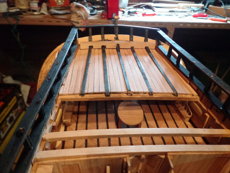

Bonjour à tous, je vous souhaite le meilleur pour cette nouvelle année. Qu'elle vous apporte tout plein de plans, d'outils, et d'envie pour réaliser vos plus beaux modèles; Pour ma part, je suis toujours sur le "Commerce" Actuellement je prépare les charpoentes de gaillards. La troisième batterie est en place. Quelques mauvaises photos en diront plus:
Voila, encore une fois meilleurs vœux à tous ces passionnés un peu barjots de la maquette

Message par wills le Jeu 2 Jan 2014 - 13:11
Superbe réalisation, il y du boulot sur un "monstre pareil" on doit pas en voir la fin, bon courage.
je profite pour demander ce que c'est ce truc:
Bonne année.

Message par TORMO le Jeu 2 Jan 2014 - 14:23
bonjour wills,
C'est le parc à boulets. Je suppose que c'est ta question?

Re: Le Commerce de Marseille
Message par wills le Jeu 2 Jan 2014 - 15:30
non pas le parc à boulet ,je voulais dire à l'autre extrémité du trait (en haut) on dirais un câble.
Bonne année.
Messages : 648
Message par TORMO le Jeu 2 Jan 2014 - 18:08
Bien vu,wills, en fait il s'agit d'un cordeau tiré sur chaque bord pour "niveler" le pont des gaillards.
on les voit mieux sur la photo 5. pour ofencer 29350, te bile pas, c'est mon premier en arsenal et crois moi, je suis loin d'être une épée, alors la morale, c'est qu'il faut aimer ça, avoir de la place, de l'outillage, du temps, et surtout un épouse bienveillante...

Message par TORMO le Ven 30 Mai 2014 - 18:18
Bonjour à tous, Quelques nouvelles du Commerce
Actuellement je suis entrain de faire le gaillard et la dunette.J'ai fait quelques aménagements dans les cabines  et là je me mesure à la fabrication de chaises. Au 48ème, c'est pas gagné d'avance;Les canons de 18 sont en cours de finition.Quelques photos...(Si j'arrive à les passer????)
