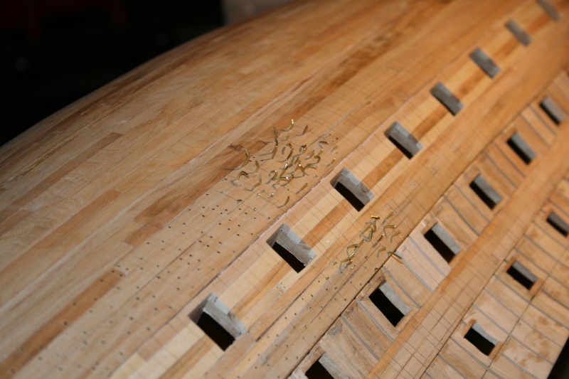

bonjour à tous ,
Quelques photos de la charpente du 118, mois de novembre 2006
Janvier 2008
La je suis entrain de découper la coque, je passerai des photos des aménagements.Cordialement à tous
Janvier 2008

bonjour les amis,
Quelques photos du Commerce. Je suis entrain de préparer la charpente du pont 3 et pour cela j'ai mis en place la mature pour voir où tombent les étambrais pour pouvoir les tracer et les préparer.C'est sur qu'avec les mats, ça fait un gros bébé. Je serai obligé de changer de cale seche pour mettre en place le gréement.
voila, bonne fin de journée à tous
