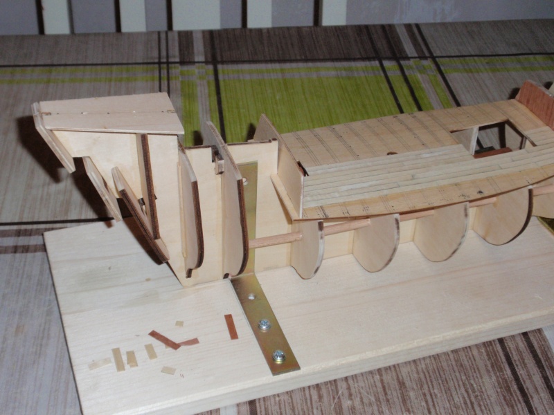

Ce sont surtout les couleurs qui m'ont attiré vers ce kit. Il semble qu'en réalité ce vaisseau portait dix cannons et le kit n'en porte que quatre, donc j'ai l'intention d'en rajouter en créant des sabords. J'ai aussi l'intention de brocheter le bordage. Voici déja quelques photos.
Mayflower de AL à l'échelle 1/60 P5240111
Mayflower de AL à l'échelle 1/60 P5240113
La quille était un peu flambée, surtout à l’arrière au niveau du dessus de la poupe, en renforçant les traverses et en mettant en place le pont arrière, le pire était fait; Il n'y a plus que le sommet qui est encore un peu de travers, un peu de traction et une bonne mise en place des parois latérales en une pièce devraient faire l'affaire.
Mayflower de AL à l'échelle 1/60 <a href=Mayflower de AL à l'échelle 1/60 P5240117" />
Mayflower de AL à l'échelle 1/60 P5240118
Je ne sais pas si on verra grand chose des fonds de cales, mais je les ai quand même recouverts avec des restes de sapeli.

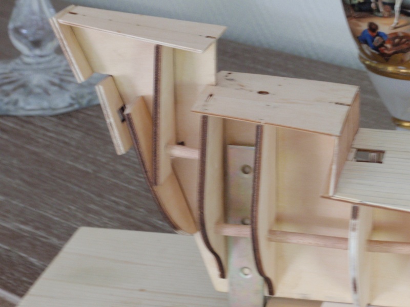

Les dernières photos,
Mayflower de AL à l'échelle 1/60 <a href=Mayflower de AL à l'échelle 1/60 P6020113" />
Renforcements de poupe.
Mayflower de AL à l'échelle 1/60 <a href=Mayflower de AL à l'échelle 1/60 P6020116" />
Renforcements de proue.

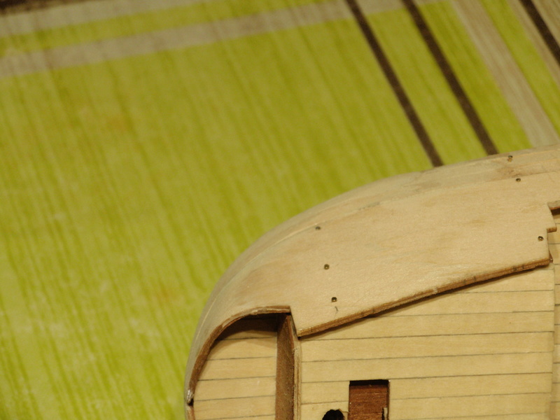

Fin de l'été et du bon temps et on reprend lentement le chantier. Essaie le brochetage pour la 1ere fois et ca ne va pas trop mal. Un probleme c'est manifesté, c'est que les couches de triplex des pavois se separent quand on les humidifie afin de les cintrer. Une fois les pavois collés j'ai du  doubler les virrures au niveau de proue pour avoir une vue homogene. Les photos suivront au courant de la semaine. J'ai aussi décidé d'augmenter les pieces d'artillerie de 4 á 10. Le decoupage des sabords supplémentaires était plus facile que penser ainsi que la femeture de deux sabords presents.

Comme le triplex des murailles ou pavois, c'est quoi le terme exacte? Quand je l' ai humidifié pour le cintrer autour de la proue, le triplex s'est séparé en trois parties. En appliquant de la colle à bois diluée, une pression locale et en même temps le cintrant sur une boîte à conserve en le fixant avec des gros élastiques, le tout s'est arrangé.
Mayflower de AL à l'échelle 1/60 Pa030114
Mayflower de AL à l'échelle 1/60 Pa030115
Mayflower de AL à l'échelle 1/60 Pa030116
Et pour terminer, le brochetage du 1er bordé. Je me réalise qu'il y a mieux mais j'ai bon espoir. Il n'y a qu'un bordage pour la partie de la coque à hauteur du gouvernail jusqu'à la quille. Elle sera probablement peinte en blanc.

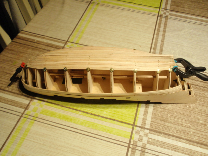

Quelques photo's du bordé, il n'y en a qu'un. J'y suis arrivé mais il y a mieux. J'ai aussi essayer de passer de deux rangées à une avec des raccord en circonflexe ce qui c'est passer pas trop mal même si je le dis moi même.

Message par kangoo91 le Mer 26 Oct 2016 - 19:26
Et bien, y'a du boulot à reprendre (pour la prochaine fois).
Autant tu as réussi le brochetage des lattes mais l'assemblage est catastrophique. Puisqu'il n'y a qu'une couche de bordage il faut absolument mieux soigner l'ajustage et éviter les fentes entre elles. Ensuite, tu ne dois pas clouer ces lattes, il faudra enlever ces clous et reboucher les trous.
Bien sûr, tu vas me dire que tu vas tout récupérer avec du mastic, mais à moins de peindre intégralement la coque, ce sera visible.
Ca, c'est pour la technique.
J'ai une autre remarque sur tes photos, tu devrais les réduire en taille et non pas en définition: elles sont énormes et le 2 dernières sont "pixelisées", on ne voit pas de détail, juste des carrés de couleur.
Messages : 7833
Mayflower de AL à l'échelle 1/60 Empty Re: Mayflower de AL à l'échelle 1/60
Message par Alain Degny le Mer 26 Oct 2016 - 19:34
Laurent. Il y a un double bordé. C'est la phrase de notre ami qui prête à confusion. J'avais compris comme toi. Je viens de regarder sur le site AL.
Une fois bien poncée et rectifiée, la coque sera fin prête pour la pose du second bordé. Cela devrait bien se passer.
Messages : 17758
Message par BigBear le Jeu 27 Oct 2016 - 12:58
Le deuxième bordé ne semble couvrir que les pavois et les trois premières virures, selon les photos que j'ai vu, après c'est le premier bordé. Le paquet de Sapelli fourni me semble bien maigre pour couvrir le tout. J'ai vu des photos avec la coque peinte en blanc et avec la coque en naturel, personnellement je préfère le blanc surtout en combination avec les autres décorations.
