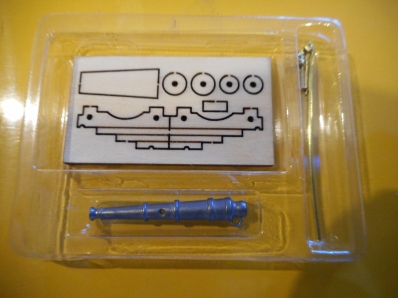

Ensuite les petites pièces: 1 canon de 12 livres, une ancre, et une caronade de 60 livres
N'ayant pas encore commandé de brunisseur, j'ai essayé avec la peinture (humbrol)
Le canon de 12 monté:

Le canon est infâme. Ce n'est pas de ta faute. Par contre, ce qui l'est, c'est d'avoir monté l'affût à l'envers. La partie étroite est à l'avant. Ne te précipite pas, je vais te montrer comment rectifier l'ensemble.

Quelle horreur!!! il me semblait bizarre ce canon, et pour cause, mais comment j'ai pu faire une bourde pareille.
Mais quelle honte!!! impardonnable.

les flasques d'un affût ne sont pas constituées d'un empilage de morceaux de bois, mais uniquement de deux pièces. Tu vas donc inverser les flasques de Mamie Altaya pour que ces vilains joints soient sur l'intérieur et ne se voient plus, une fois le canon en place.
Passons à la cerise du gâteau, les roues. Leur axe n'est pas percé au bon endroit. Il faudra le reboucher.
Puis rectifier comme suit:
En haut: l'affût du kit.
Milieu. Découper la partie saillante. Elle traîne par terre. Cela doit bien faciliter le recul du canon.
Bas: mettre à la place une traverse dans laquelle tu ficheras l'axe des roues.
C'est un dessin à main levé. Pour les proportions exactes, réfère-toi au sujet Artillerie ancienne, canons, il y a des plans de canons anglais (et aussi de caronades).
Enfin, les sus-bandes de tourillons. Il faut couper la tête des clous et ne laisser dépasser qu'un petit bout de la tige, bien limée, pour respecter l'échelle. A l'échelle 1/1, tes têtes de clous font la taille d'une assiette à pizza.
