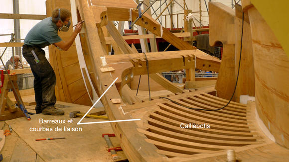

La poulaine de la réplique me parait moins arrondie que ce que l'on voit sur le plan de la Concorde.
L'Hermione de chez Hachette au 1/64e. - Page 2 Img34210
Le problème, c'est que les photos que l'on trouve sur le Net ne sont pas prises par des modélistes et selon l'angle de prise de vue, l'aspect change.
Il faudrait voir sur la mono, ce que Jean Claude Lemineur a retenu. Mais je ne l'ai pas achetée.

Pour la poulaine, je doit avouer que pour l'instant, je n'ai rien de concret par rapport à sa forme. Le peu de documentation que nous a fournis Hachette jusqu'à là ne nous en donne pas une idée précise. Par contre, quant je construit une maquette, je prend un maximum de renseignement sur Internet. Pour la poulaine j'avais trouvé 3 photos qui me paraissaient intéressante. Par contre je ne me rappel pas sur quel site je l'ai avait trouvé. J'espère qu'en les reproduisant, je n’offenserait personne.

Message par orion-p87 le Sam 1 Oct 2016 - 16:27
Moi si.
Voici un extrait de la planche 22 de la monographie de l'Hermione par J.C. LEMINEUR
L'Hermione de chez Hachette au 1/64e. - Page 2 880464pl22
qui montre la poulaine de profil ...

Effectivement, tous ces documents se ressemblent. Le problème de Papykaki si j'ai bien compris serait plutôt que l'Hermione que l'on s'apprête à construire, n'aurait pas le même galbe de poulaine. Non ?

Message par papykaki le Sam 1 Oct 2016 - 19:42
michel rosensohn a écrit:Effectivement, tous ces documents se ressemblent. Le problème de Papykaki si j'ai bien compris serait plutôt que l'Hermione que l'on s'apprête à construire, n'aurait pas le même galbe de poulaine. Non ?
Pas vraiment. C'est plutôt que je trouve que les barreaux (en blanc) qui tiennent les herpes (chez hachette) viennent très prés de la coque et ne laisse donc pas beaucoup de place pour le caillebotis de poulaine si toutefois hachette l'a prévu.(voir photo hachette de la présentation). Mais c'est peut être la photo comme le dit Alain.
Je pense que la monographie sera très utile.

Message par Alain Degny le Sam 1 Oct 2016 - 20:43
Les jambettes de herpes sont tout à fait correctes, à part le fait qu'elles sont peintes en jaune de Naples comme le reste et non en blanc.

Message par papykaki le Sam 1 Oct 2016 - 21:01
Alain Degny a écrit:Les jambettes de herpes sont tout à fait correctes, à part le fait qu'elles sont peintes en jaune de Naples comme le reste et non en blanc.
Alain, je parle des machins blancs sur la photo Hachette (enfin, moi je les vois blancs)

Message par Alain Degny le Sam 1 Oct 2016 - 22:27
Les deux de l'avant sont manifestement trop hauts et l'ensemble simplifié à l'extrême.
